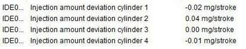

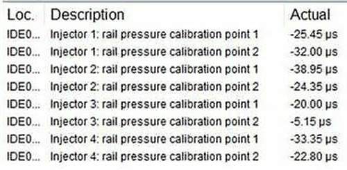

kann mir jemand sagen, wie der Zustand der Injektoren meines Passat B7 ist?
Der Wagen ist MJ2012, Motorkennung CFFB, 140PS, Handschalter, 2.0 Diesel.
Hat 133000 km runter. Es sind keine Fehler im Motorsteuergerät geloggt.
Ich werde aus den Werten nicht schlau. Alles was ich im Netz gefunden habe,
redet von ms (millisekunden). In VCDS sind's aber µs (microsekunden).
Was stimmt denn nun?
Werte der Injektoren
Kalobrierpunkte:
positiv: verkokt
Negativ: nachtropfend
Beide werte bis 45ok.
Megenabweichung:
Ruhiger leerlauf.
Kalibrierpunkte : anpassung an einspritzzeiten.
Mengenregelung: Anpassng an Motorlauf

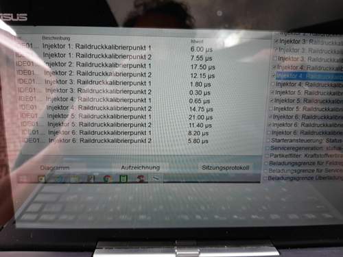

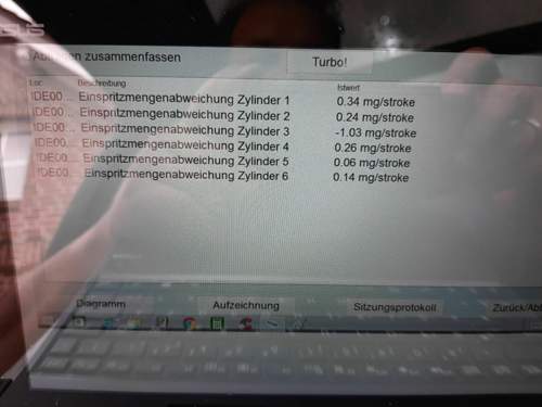

Dennoch möchte ich hier gerne versuchen in Erfahrung zu bringen, ob die Werte ( die meinen Q7, 3,0 TDI, 240 PS, Motorkennbuchstabe: CASA betreffen) in Ordnung sind oder ob ich hier schon eine starke Verkokung der Injektoren befürchten muss.
Grund für mein Anliegen ist hauptsächlich, dass mein Fahrzeug beizeiten dunkel rußt und auch entsprechend riecht.
Eine frühere Fehlerdiagnose erbrachte, dass die Lambdasonde defekt war - diese wurde allerdings bereits ausgetauscht und auch per VCDS (original) lassen sich keinerlei Fehler mehr auslesen.
Lediglich die störende Rußung besteht weiterhin.
Vielleicht kann mir ja jemand helfen - vielen Dank im voraus...!

Ich weiß zwar nicht wie das CASA MStG arbeitet aber es kann auch zu wenig Luft sein wie zb Ladedruckweg/Schlauch undicht.
wenn der Verdacht mit Injektoren sehr wahrscheinlich ist, kann man die immer reinigen und prüfen lassen. Ich habe für einen Satz (4) zerlegen und Reinigung 80€ in Hannover bei Bosch bezahlt. Prüfung vllt etwas mehr. Selbst wenn nichts an den Injektoren defekt ist, merkt man einen Unterschied.
edit : Einspritzmengenabweichung sollte 1,x nicht übersteigen. Da ist etwas komisch
Danke für Deine schnelle Antwort...
1,x wird ja auch nicht überschritten !?... ich wundere mich nur über die +-Werte bei der Kalibrierung!?
Dies dürfte ja eigentlich auf eine (starke) Verkokung hindeuten!? Oder sind die ausgelesenen Werte noch alle im Toleranzbereich?
Ich meine, dass ich die Beatmungs-Problematik des Motors überprüft habe, indem ich den Luftfilter selbst auf Verschmutzung überprüft habe (ist neu) und auch die Ansaugwege selbst. Ich konnte hierbei kein Leck finden.
Wenn hier ein Leck bestehen würde, würde dann nicht auch die Lambdasonde "falsche" Werte liefern!?
...über mangelnde Motorleistung, Ruckeln oder sonst etwas kann ich nicht klagen...
Alles tuti.....außer des zeitweise Rußen !
Ich kenne nur die Grenzen -45 und +45. Von daher wäre alles gut.
Was aber dennoch sein kann:
Negativwerte bedeuten Nadelsitzverschleiß, Positivwerte Verkokung.
Ein positiv bezifferter Injektor (=verkokt) kann dennoch unter dem Schnodder verschlissen sein.
Aber ich bin da kein Fachmann. Alles Forenwissen, was man mal gelesen hat. Mir hat mal jemand geraten, den Werten nicht allzu viel Beachtung beikommen zu lassen - vor allem dann nicht, wenn das Auto gut/normal fährt.
Die Werte ändern sich ja alle 1000 KM.
Ich werde die Injektoren mal ausbauen und durchs Diesel-Ultraschallbad jagen.....
Schaden tuts nicht. Einspritzmengenabweichung Zylinder 3 ist auffällig. mal schauen wie es nach der Reinigung ist. Wenn die Injektoren wieder drin sind und der Motor läuft, erstmal paar Minuten abwarten bis die Luft ganz raus ist. Dann nochmal Werte schauen. Ich denke es macht Sinn die Lernwerte der Injektoren zurückzusetzen. Zumindest hab ich das immer so gemacht nach einer Reinigung. Wobei, alle 3.0 TDI haben Piezo Injektoren. Die haben keine Lernwerte soweit ich mich erinnere.

Frage: kann man die Lernwerte der Injektoren auch so ohne Ausbau/Reinigung aus Testzwecken zurücksetzen?
Meine Werte sehen nach 158.000km so wie im Anhang aus. Was sagt ir dazu?
Fzg fährt super, ist auch optimiert...Getankt wird ausschließlich Ultimate ähnlicher Kraftstoff (Eni Diesel+ ohne FAME und >55 Cetan)
Vcds1
Vcds2
@pinasco86 schrieb am 28. Mai 2020 um 20:16:11 Uhr:
Die sind halt nicht verkokt, sondern fast durch. Tanke 3x normalen Diesel und Du erhälst Neuteilwerte - soviel zur Aussagekraft. Und wenn er super läuft, umso besser. Alles so lassen wie es ist!
