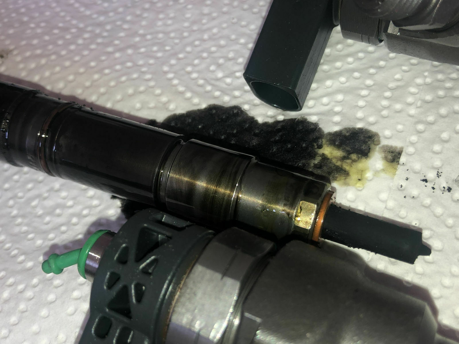

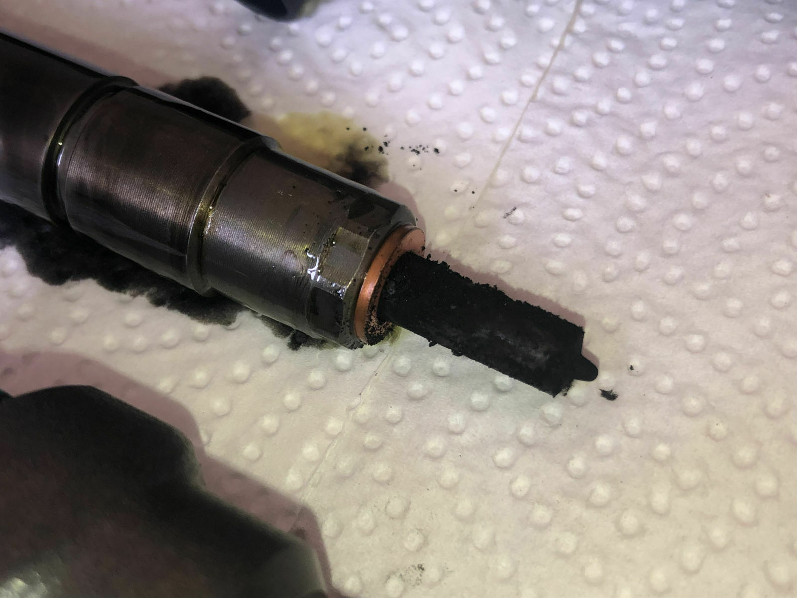

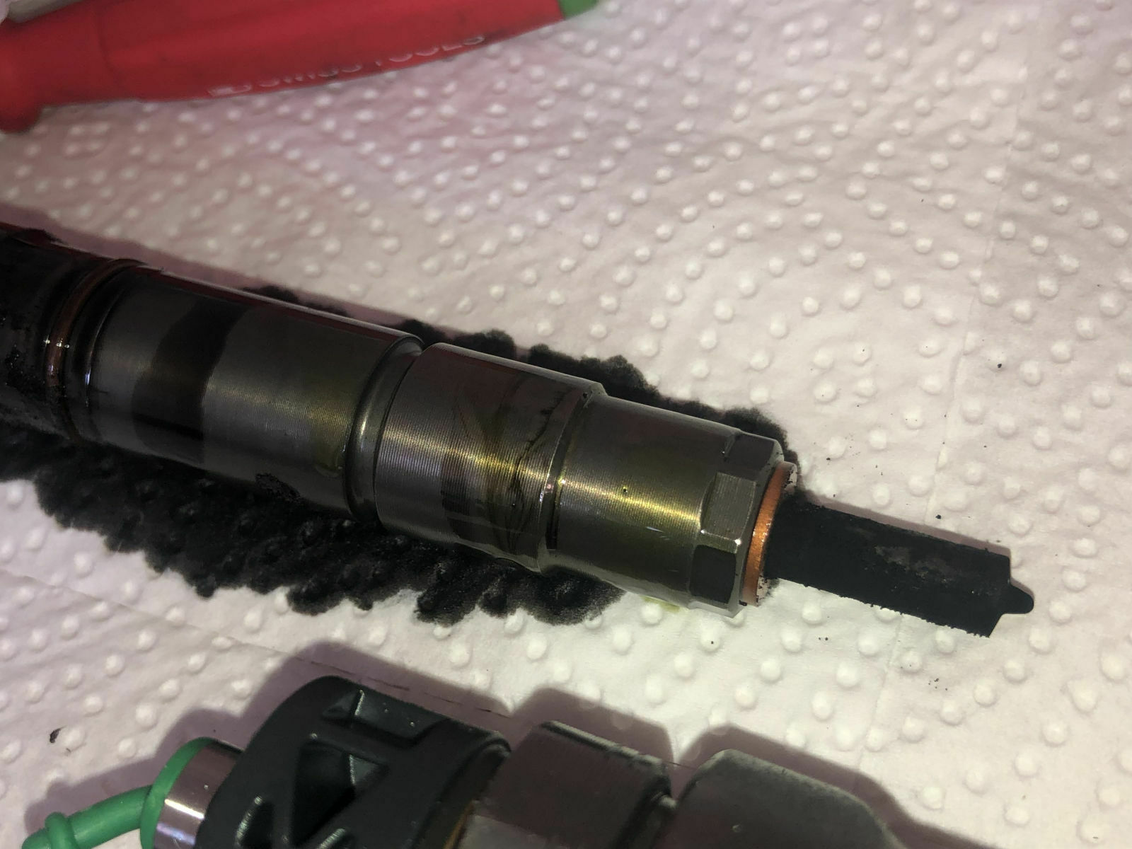

So hier mal meine 4 Injektoren.
Auf Bild 1 ist der erste Zylinder der auch in der Voreinspritzung keine Werte mehr gebracht hat.
