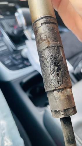

Hab jetzt endlich meine 6 Injektoren abgedichtet….
Injektor 4 war schon ziemlich durch, bzw. die Kupferdichtung.
Der Wagen ruckelt jetzt auch nicht mehr, wenn man untertourig fährt.
Habe die alten Injektoren wieder genommen, da die Werte meiner Meinung nach noch im guten Bereich Lagen, außer Injektor 4, dafür wurde ein Generalüberholter genommen!
Den 4. Injektor mussten wir mit einem Schlaghammer rausholen..
Der Wagen fährt sich jetzt auch irgendwie spritziger und besser!

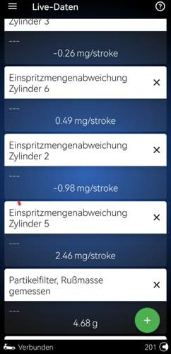

Hallo
Habe nun ja alle 6 getauscht mit überhohlten von DS Zukancic
Habe nun das problem das er manchmal unterm fahren ruckelt glaube zwische 1450 und 1900
Welche Einspritzmengenabweichung Werte sind
Im Stand warm und kalt normal und nicht zu hoch
und welche beim fahren warm und kalt?
DS Zukancic schrieb ich frage zu viel auf einmal aber man kann ja unter jedem satz antworten 🙂
Hier bei Zylinder 5 der ist immer so hoch beim Fahren auch wenn es ruckelt muss nochmals genau schauen wie wann es ruckelt
Auf + 1.5 bis + 3 und 4mg der Zylinder 5
Alle anderen sehen gut aus so. Oder glaube ich?

Einspritzmengenabweichung A6 4g bitdi
Bei den Injektoren waren so Protokolle dabei, dort stehen die entsprechenden Codes drauf, die im MSG codiert werden müssen. Hast Du das alles richtig gemacht?
Wichtig die Codes vom Protokoll nehmen, nicht die welche aufm Injektor stehen. Bei der Überholung ändert sich manchmal der Code.
Wenn das alles passt und Du bei der Montage nichts falsch gemacht hast, kannst auch mal ne Rücklaufmengenmessung machen.
Nächste Frage hast Du Deine Ansaugung im Bereich der Drallklappe schon gereinigt?
Die Werte sehen gut aus bis auf den einen Injektor.
Ist das im Stand gemessen? Wenn nein mach mal eine Messung Standgas / kalter Motor.
Ruckeln merkt man aber eigentlich erst wenn über 2mg Korrektur.
Wenn Du das oben geschriebene alles ausschließen kann, ruf am besten dort an. Ich hatte zwar noch nie Probleme mit seinen Injektoren, kann mir aber nicht vorstellen, dass er Dir nicht hilft.
Ja die IMA codes wurden genau passend angelernt und mehrmals geprüft auch heute nochmals

Vorher hatte zylinder 5 nichts nur +1mg mit dem alten injektor oder
Sollte ich versuchen nochmals IMA neu eintragen für einen reset das es nochmals neu kalibriert die Raildruckkalibrierpunkte?
Das war beim fahren und ruckeln beim fahren gemessen
Ja beim fahren ist der Zyilinder 5 nun oft auf 2.5 und 3 bis 4mhg im +Plus da ruckelt es.
Werde nochmals kalt im stand messen.

Ich tippe eher auf die Drallklappe. Mach die mal sauber und den vorderen Bereich von der Ansaugbrücke.
Poste mal noch die Werte von der Mengenabweichung im Stand.
Das mit den vielen Fragen auf einmal kann ich verstehen.😉 Eins nach dem Anderen.

Kann die drahlklappe und ansaugbrücke nur einen injektor und zylinder so falsch werten lassen
Ansaugbrücke auch abbauen oder nur drallklappe und die verbindung zur brücke
Stand werte mache ich nochmals bei kalt start
Hier schon wärmer im Stand
morgen nochmals ganz kalt
Wenn er nun 65 grad hat dann ruckelt er beim starten und wenn er kurz im kaltlauf ist auch bei 800 bis 850 ca drehzahl ist aber nur 2 - 4 sekunden da warm zurzeit und nur kurz kaltstart
Und wie mekr man ob ein injektor tropft? Wenn die Einspritzmengenabweichung hoch ist?
Screenshot-20220523-074156-com-voltasit-obdeleven-edit
Screenshot-20220523-074029-com-voltasit-obdeleven-edit
Screenshot-20220523-073646-com-voltasit-obdeleven-edit
Ah und hätte das nich vor dem tausch probleme haben sollen wenn es mit ansaugung und drallklappe zu tun hat ?
Da der injektor wert nur bei einem injektor falsch nicht davon kommen sollte oder?
