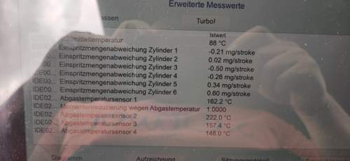

Welche werte sind während der fahrt ok bei den Einspritzmengenabweichung
Und welche werte bei den Raildruckkalibrierpunkten?
Und müssen die Einspritzmengenabweichung addiert immer genau 0 Null ergeben da ich immer auf 0,03 und 0,06 und 0,12 komme je nach screnshot?

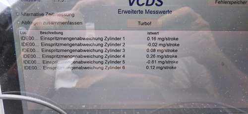

So hier mal meine Werte von den injektoren,
Soll ich jetzt überarbeitete kaufen oder sind die Werte noch gut genug um nur die Kupferdichtungen zu machen.

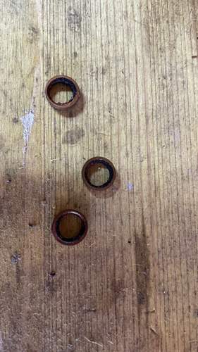

Ich habe vor 2-3 Woche auch alle Injektoren neu abgedichtet.
Zylinderbank 1-3 sahen die Injektoren alle top aus….Dichtungen so lala
Werte waren zwischen: -0.15-0.30 mg.

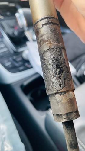

Bei Zylinderbank 4-6 sah die Sache schon anders aus!
Vorab wurde vor 2 Monaten der 6. Injektor erneuert, da der Wert, während der Fahrt bei 4mg lag.
Nach dem Tausch des Injektor, lief der Wagen auch wieder ganz gut.
Vor 2-3 Wochen hatte ich dann die anderen 5 Dichtungen getauscht.
Was mir aufgefallen ist das der 4 Zylinder, während der Fahrt bis auf plus 2 hochgegangen ist, was auch zu spürbaren Ruckeln geführt hat…
Genau so wie du es beschreibst!!!
Der Zylinder sah auch sehr verkorkst aus!!
Jetzt ist ein überholter drin, alle Kupferdichtungen neu und der Wagen läuft wieder mega!
Achja ich hatte auch vor kurzem noch den Luftmassenmesser getauscht!
Es kann also sein das ein Injektor der Auslöser des ruckelns ist!
Hier mal ein paar Fotos!

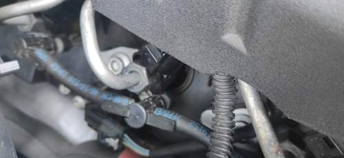

Habe heute gesehen das beim zweiten es so aussieht als ob da Öl steht wird aber auch nicht mehr.
Muss der jetzt nochmals raus?

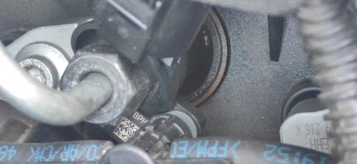

Ich häng mal ein Bild von den Werten mit Ran die Werte sind direkt nach dem kalt start.
Sind die Werte OK?
