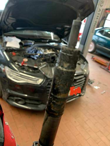

Bei mir war die Einspritzdüse 3. Zylinder, Kupferring war durch

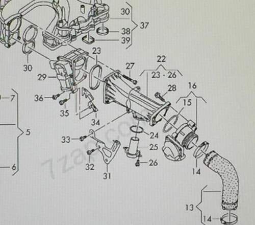

Wollte bei mir die Drallklappe reinigen... Kann ich die einfach ausbauen oder muss ich irgendwas beachten bzw. Brauche ich irgendwelche Teile? Mfg
Wie ist die Laufleistung deines A6?
Es werden keine Ersatzteile benötigt.
Ablauf...
1.
Pos. 14 Schelle lösen
Pos. 28 3xSchraube entfernen
Pos. 16 Drosselklappe zur Seite legen
2.
Pos. 25 Schelle lösen und über das AGR Rohr schieben
Pos. 33 + 35 + 4x Pos. 27 entfernen
3.
Rohr von der Drallklappe entfernen
4.
Pos. 34 entfernen
5. Stecker von der Drallklappe entfernen
6. Drallklappe herausnehmen (ggf. kurz klopfen)
Die Drallklappe habe ich mit Bremsenreiniger und Pinzel gesäubert.
Alte Klamotten anziehen —> Gibt eine Sauerei!
Vorsicht mit den kleinen Schrauben damit keine runterfällt.
Zeitaufwand für Aus- und Einbau incl. Reinigung ca. 80 Min.
Gutes Gelingen!
