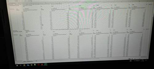

Hallo Leute, ich habe auch einen 313PS BiTurbo der wirklich sehr laut nagelt beim Kaltstart. (150tkm gelaufen)
Da ich das Auto noch nicht lange besitze wollte ich eigentlich eh gleich alle 6 Injektoren erneuern, jetzt habe ich aber gelesen das viele das Problem haben.
Viele unter anderen auch der Freundliche beschreiben es allerdings als normal, es wäre wohl die Hochdruckpumpe..
Das nageln ist ca. 1min lang beim Kaltstart, hört dann auch auf, ruckeln tut er überhaupt nicht, Leerlauf läuft auch ruhig. Stinken tut auch nix.
Das nageln kommt aufjedenfall von der rechten Seite (wenn man vor dem Auto steht)
Ich dächte aber, man hat für jede Bank eine Hochdruckpumpe, was ja dann die Hochdruckpumpe ausschließen würde.
Wie würdet ihr euch verhalten?
Mache morgen nochmal eine Mengenabweichung über VCDS

Hat das Fzg schon das 23x6 (würg) "Ab"-Date erhalten? Damit nagelt der CGQB beim Kaltstart auch schon härter als vorher.

Ja das hat er erhalten, aber ich kann es technisch einfach nicht nachvollziehen?
was genau nagelt da nun?
Also ich habe jetzt nochmal eine Mengenabweichung gemacht, direkt beim Kaltstart.
Höchstwerte nach 3min aufnehmen:
Zyl1 : 1,7mg/stroke
Zyl2: -0,6mg/stroke
Zyl3: 1,7mg/stroke
Zyl4: -0,9mg/stroke
Zyl5: -0,9mg/stroke
Zyl6: -4,6mg/stroke
Was mir auffällt; dass die Werte beim Start wesentlich besser sind, erst wenn er etwas läuft und das nageln schon aufgehört hat gehen die Werte so hoch.
Mengenabweichung Logdatei
