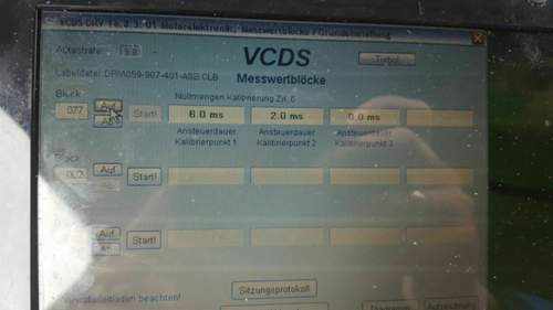

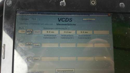

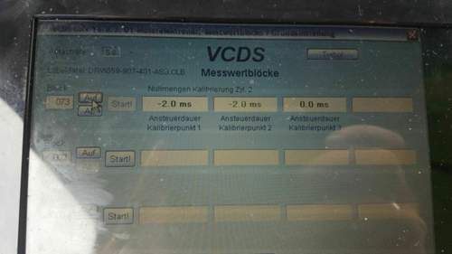

ich möchte meinen A6 3.0 TDI verkaufen, aber keinem das Ding mit defekten Injektoren andrehen. Mir ist beim Ölstand Ablesen aufgefallen, dass mehr Öl drin ist, als es sollte. Eben war jemand aus dem Forum bei mir und hat mir die Werte mit VCDS auslesen. Das sieht doch gar nicht so schlecht aus, oder?
Img-5367
Img-5368
Img-5369
+3
Ach ja, er ist EZ 12/2005...
Werte sehen gut aus.
Der erhöhte Ölstand könnte durch abgebrochene Regenerationen des DPF entstanden sein.
