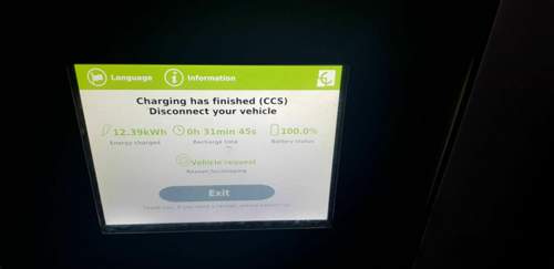

Mit dem DC Laden brauche ich von 0-100% knapp 30 Minuten.
Mit dem 7,4kW AC auf der Arbeit 2 Stunden, ich stecke sofort ab wenn die App meldet das der Ladevorgang abgeschlossen ist.
