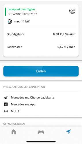

Die Karte von EnBW lohnt auch ohne Grundgebühr. Das Laden über die Ladekarte von Mercedes ist im Vergleich relativ teuer. Zusätzlich muss man beim Laden mit Mercedes an vielen Ladesäulen auch noch einen Betrag pro Sitzung an der Säule zahlen.

@Nabbit schrieb am 25. Mai 2021 um 11:44:56 Uhr:
Stimmt, enBW bietet ja auch den Standardtarif an mit 0,45 cent / kwH ohne Grundgebühr.
Das ist immer noch günstiger als die Mercedes Ladekarte anscheinend.
