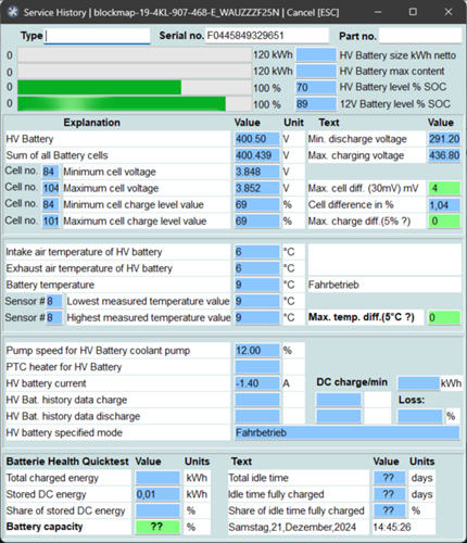

Mh deiner ist auch echt ordentlich viel elektrisch gelaufen. Mein A6 hat 33.800 km und davon 18.000 km mit dem Verbrenner. Ich kenne mich nicht mit OBD Eleven aus, um garantiert zu sagen, dass du die korrekten Werte ausgelesen hast.
Aber bei der Laufzeit kann ich mir vorstellen, dass du keine 17,9 kWh Bruttokapazität mehr hast und deshalb der SoC näher an der Anzeige in der myAudi App liegt.
@nostal schrieb am 20. Dezember 2024 um 11:35:40 Uhr:
Kann ja nicht sein das es 1:1 gleich ist.
Ich werde es nochmal anschauen wenn ich mal alles voll geladen habe.

Hey zusammen, habe im STG 01 folgende seeehr interessante Werte gefunden:
ENG252411 Plug-in Hybrid Vehicle Distance Data (km)
Total distance traveled in charge depleting operation with engine off (Recent) - 55
Total distance traveled in charge depleting operation with engine off (Lifetime) - 13711,6
Total distance traveled in charge depleting operation with engine running (Recent) - 29,2
Total distance traveled in charge depleting operation with engine running (Lifetime) - 8095
Total distance traveled in driver-selectable charge increasing operation (Recent) - 0
Total distance traveled in driver-selectable charge increasing operation (Lifetime) - 1989,2
ENG252412 Plug-in Hybrid Vehicle Fuel Data (Liter)
Total fuel consumed in charge depleting operation (Recent) - 2,81
Total fuel consumed in charge depleting operation (Lifetime) - 809,28
Total fuel consumed in driver-selectable charge increasing operation (Recent) - 0
Total fuel consumed in driver-selectable charge increasing operation (Lifetime) - 221,33
ENG252413 Plug-in Hybrid Vehicle Grid Data (kWh)
Total grid energy consumed in charge depleting operation with engine off (Recent) - 429496735,9
Total grid energy consumed in charge depleting operation with engine off (Lifetime) - 429496735,9
Total grid energy consumed in charge depleting operation with engine running (Recent) - 429496735,9
Total grid energy consumed in charge depleting operation with engine running (Lifetime) - 429496735,9
Total grid energy into the battery (Recent) - 14,4
Total grid energy into the battery (Lifetime) - 3810,6
Die 4x 429 Mio Werte sind Dummywerte, aber der Rest ist echt spannend.
Die ersten 3 Werte-Paare (recent & lifetime) müssten der reine EV-, Hybrid- und Charge-Modus sein. Im 2ten teil kann man sich den Verbrauch in Litern rausziehen --> Mein Vorgänger ist wohl 1989 km im Charge-Modus unterwegs gewesen und hatte dabei 221 l verbraucht, was rund 11 l/100 km sind. Denke das wird vor allem dich interessieren @GalileoT5
Weiterhin wurde mein Akku mit rund 3810 kWh aus dem Netz geladen. Das passt allerdings nicht zur Summe der "Rail"-Werte. Ich kann mir vorstellen, dass die Energie, die dort getrackt wird, einfach die ist, die ins Auto rein geht, über die jeweilige Hochvoltschiene --> Damit wird dann nicht nur der Akku geladen, sondern alle dafür notwendigen anderen Komponenten versorgt, wie Klima, Heizung, BMS, etc. und sonstige Elektronik, die halt Strom braucht.
Ich bin, laut den Werten auch "nur" 13711 km rein elektrisch gefahren. Das ist für dich sicher interessant @chico919

@chico919 schrieb am 20. Dezember 2024 um 11:14:08 Uhr:
Also ich Check es nicht , angezeigt bei myaudi wird 74%, Zelle zeigt 73% .
Da ich bei 100% Audi App doch eher bei 94% SoC bin würde ich meine Formal präzisieren:
Audi % = (SoC % - 19) / (94 - 19) *100. Oder kurz: Audi % = (SoC - 19) / 0,75.
In deinem Fall also (73 - 19) / 0,75 = 72%. 74% myAudi hast du abgelesen - paßt, alles gut.

Habe heute mal den ersten Test gemacht: Geladen von SoC 70,6% auf 93,3% (Ladevorgang hat bei 98% Ladezustand laut myAudi App gestoppt).
STG C6
Rail 1 [kWh]
Start: 2428,7
Ende: 2434,0
--> Diff 5,3
Rail 2 [kWh]
Start: 2429,5
Ende: 2429,5
--> Diff 0
STG 01
Start:
Total grid energy into the battery (Recent): 14,4
Total grid energy into the battery (Lifetime): 3810,6
Ende:
Total grid energy into the battery (Recent): 17,7
Total grid energy into the battery (Lifetime): 3813,9
--> Diff 3,3
Externes Messgerät [kWh]
Start: 94,62
Ende: 100,00
--> Diff 5,38
SoC Umrechnung:
Diff 22,7% --> 4,0633 kWh
Resümee:
Die Energie, die vom externen Messgerät gemessen wurde, passt super zu der, die über Rail 1 gemessen wurde.
Spricht für mich dafür, dass die Energie, die bei Rail 1 und Rail 2 getrackt wird, die gesamte Energie ist, die beim Ladevorgang dem Auto zugeführt wird. Da gehen dann noch Ladeverluste weg und die Energie, die für die anderen Komponenten benötigt wird.
Was nicht ganz ins Bild passt, ist die SoC Umrechnung. Ausgehend von 14,4 kWh, wären die 22,7% ein perfekter Match von 3,27 kWh, was zu den Daten vom STG 01 passen würde. Wenn ich, wie eigentlich logisch, die 17,9 kWh als Grundlage nehme, passt der Wert nirgends :-/ Bin mir noch unschlüssig, was ich davon halten soll. Ich werde das nächste Mal eine größere Differenz laden und das dann nochmal vergleichen.
