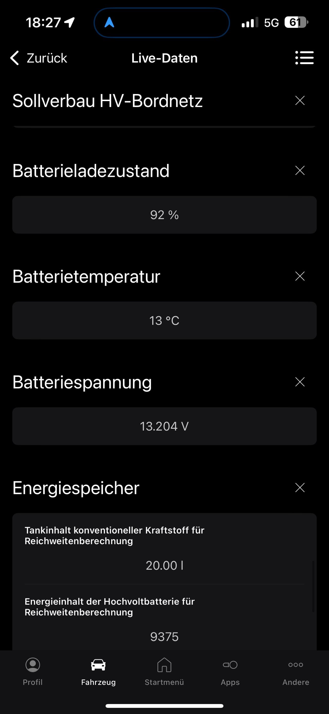

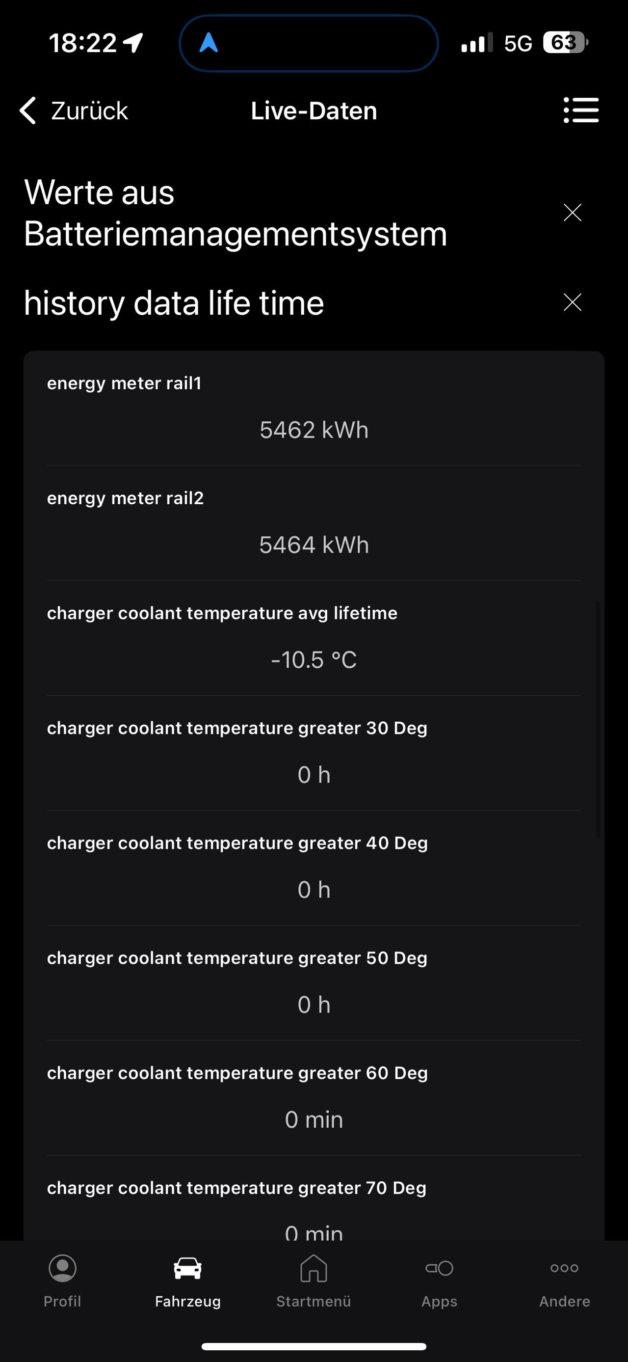

Also habe obdeleven nun und habe rausgelesen das der Wagen tatsächlich um die 11.000kwh geladen hat. Was ich nicht verstehe ist, mein Ladezustand liegt laut Audi App bei 83% , die App zeigt 92%. Ich weiß leider auch nicht genau nach was ich alles suchen kann noch, gerne sagen wenn euch weitere Daten interessieren, da bei mir ja deutlich mehr geladen worden ist als bei euch.
Wo finde ich die SOC Daten?
Du hast 92% SoC von brutto 17,9 kWh in der Batterie, das sind 16,5 kWh.
Davon kannst du 19% SoC nicht benutzen, das sind 3,4 kWh. Also hast du aktuell zum Fahren 13,1 kWh.
13,1 kWh / 14,4 kWh (Nettokapazität) sind 91%, das zeigt die App (1% sind Rundungsfehler).
Die 11.000 kWh scheinen mir allerdings in Verbindung mit deinem oben geposteten Langzeitspeicher völlig gaga. 😕
Kann ich mir nur erklären durch
- jede Menge Rekuperation, dabei zählt der Langzeitspeicher den Verbrauch rückwärts
- jede Menge Standklimatisierung
Trotzdem, strange... zumal: Das Auto lief doch in Hamburg, was will man da rekuperieren ... 😕
(Da könnte man fast auf Ideen wie Tachorückstellung o.ä., aber gibt es sowas überhaupt noch?)
Die Differenz zwischen SoC und der Audi App ist aber seltsam in diese Richtung. Bei mir ist der SoC 5% niedriger im Vgl zur App.
Wenn in der App 100% drin steht, ist der SoC erst bei 95%. Das geht nicht linear runter bis 0% in der App, aber wenn ich auf 85% lade, habe ich ca. 80% SoC.
Ich vermute gerade, dass der SoC oben im Screenshot auf die 12V Batterie bezogen ist? Passt auch eher zur Batteriespannung die dort ebenfalls zu sehen ist.

Er hat zwei Mal "App" geschrieben, mit 83% meint er SoC in der Obd11-App. Sind 91...92% in der Audi-App.

Im Screenshot ist ein SoC von 92% zu sehen. Daher meine Verwirrung. Aber 10% Differenz bei dem Ladezustand ist trotzdem komisch.

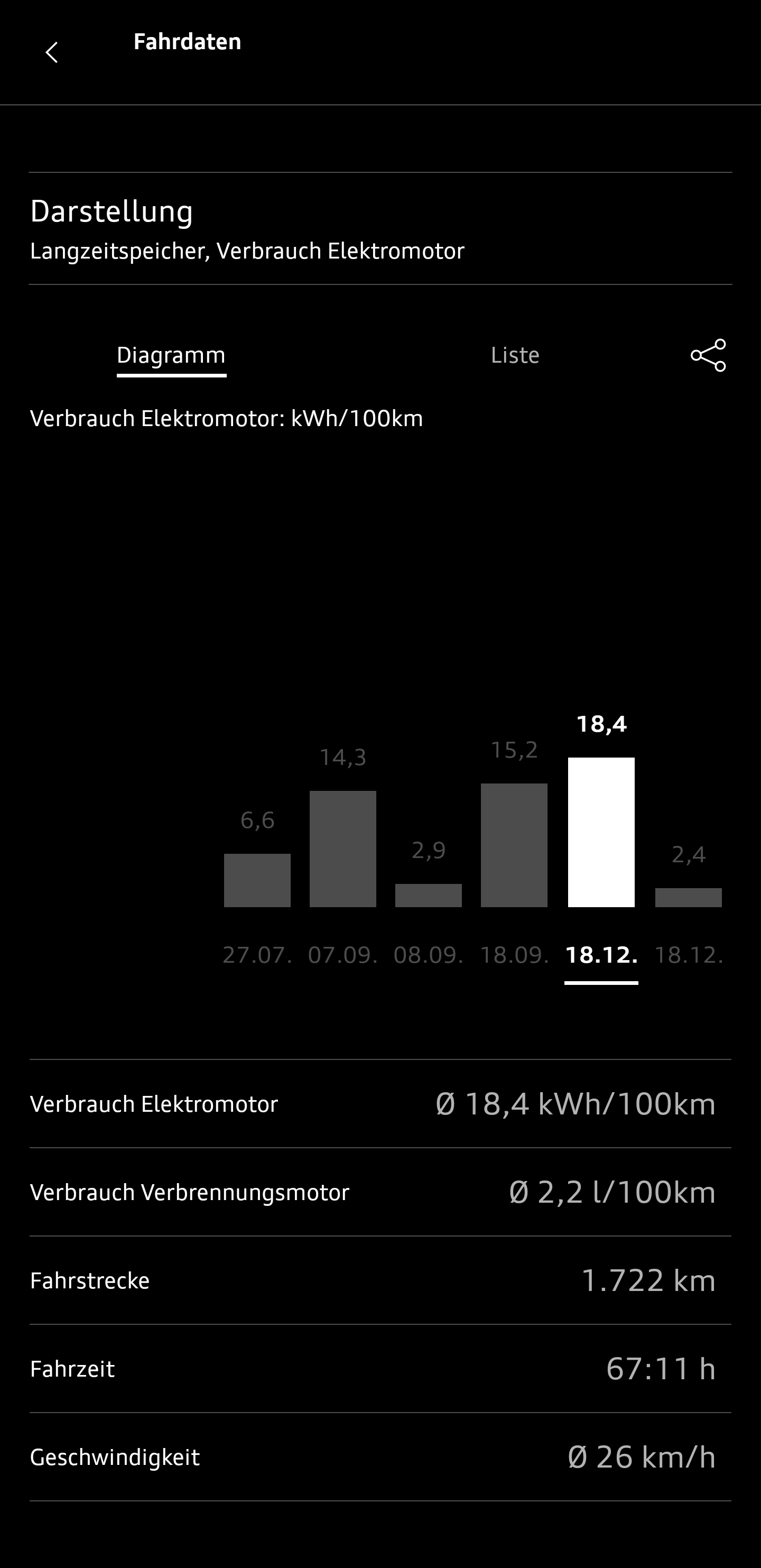

Zur Spritmenge: Ich stehe zu meiner Aussage mit "nein"
Aktuelles Bsp bei mir: 1722 km gefahren seit dem letzten Tanken. 2,2 l pro 100 km laut BC. Das wären knapp 38 l. Getankt habe ich 35 l. Prozentuale Abweichung rund 8%.
Wenn du das auf 50.000 km hochrechnest...
Halt stopp, die Audi App zeigt 83%, obdeleven zeigt 92%, ich denke aber auch langsam die 92% sind die Batterie nicht die HV Batterie. In welchen Steuergerät finde ich die SOC dann prüfe ich das nochmal genauer.
Wie bereits mal geschrieben, im etron Speicher war, das 70% elektrisch gefahren wurde die letzten 25.000km. Ich glaube man kann sogar rauslesen ob standklimatisierung verwendet worden war, weil ich hatte was gefunden bezüglich dem Timer, der wurde nur 2 mal benutzt
Dieses Bild habe ich auch noch.
Audi hatte ja gesagt es wurden 12700 eingespeist, vielleicht ist da die rekuperation drinnen.
SoC kannst aus dem 8c auslesen. Bei mir gibt VCDS als Label das hier mit: "Hochvolt-Batteriemanagement"
Ähm, sorry, ja zum SoC habe ich oben wohl Mist geschrieben, bin schon etwas müde heute. Und chico919, ja, dein ausgelesener SoC war wohl der Falsche, kuck mal direkt im Batteriesteuergerät 8C.
Es gibt ja 2 OBD-11 Apps, die "OBDeleven VAG" App hat im Symbol zusätzlich den blauen Balken, die mußt du nehmen.

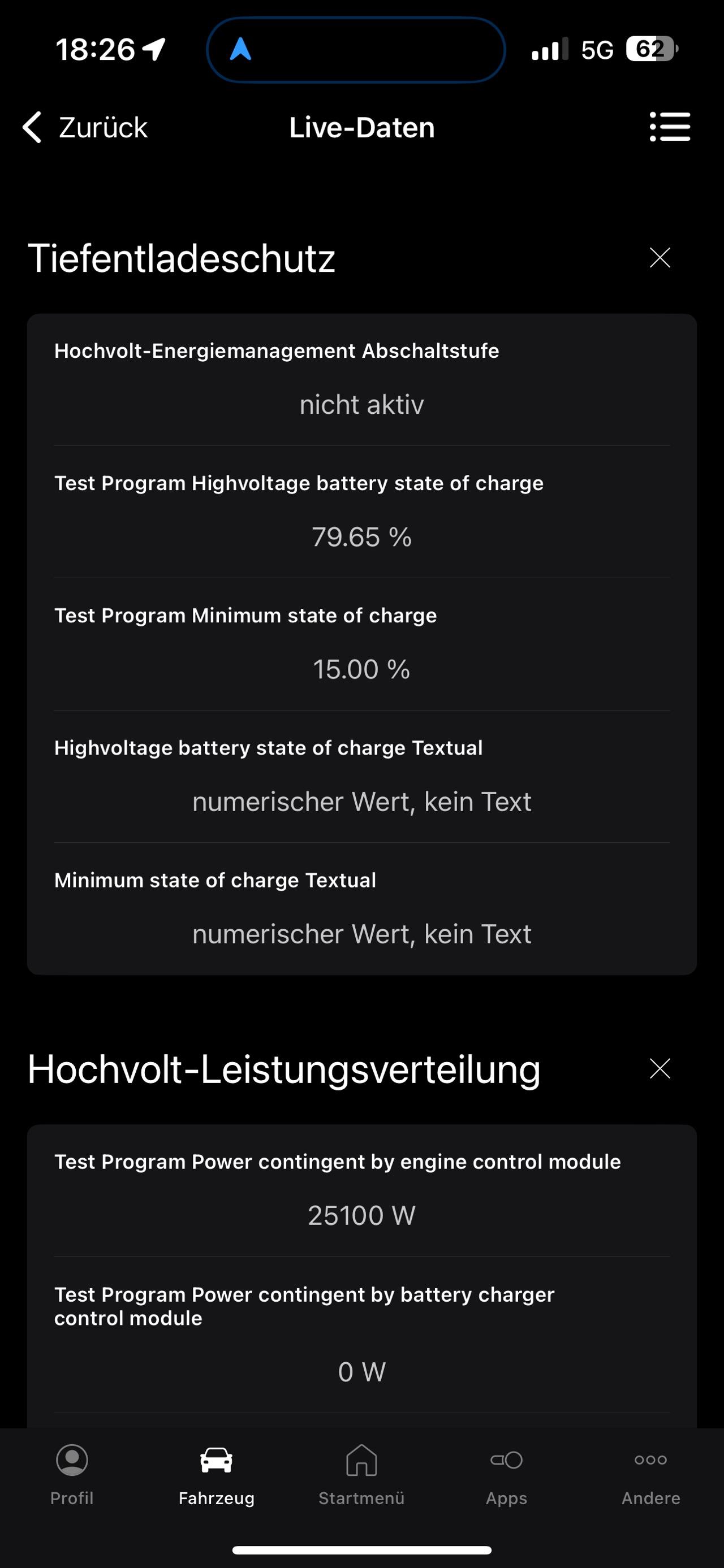

@all
Wir hatten doch weiter oben festgestellt:
- ca 19% SoC ergeben bei Audi 0%
- ca 95% SoC ergeben bei Audi 100%
Somit gäbe es eine einfache Formel:
Audi % = (SoC % - 19) / (95 - 19) *100.
Beispiel: Bei mir sind momentan 66% SoC, das wären:
Audi % = (66-19) / (95-19) * 100 = 62 %. Ablesen kann ich 63%.
Kurz nach dem Fahren oder Laden stimmt das oft nicht, es braucht manchmal etwas Zeit sich zu "beruhigen".

Von da war auch das Bild mit dem Batterieladezustand. Ich hatte alles einzeln angewählt was ich sehen wollte. Ich schau mir mal alles an heute. Wenn du einen Namen hast wie es bei dir heißt kann ich auch gezielt danach suchen, denn der 8c heißt bei mir genau so.
Also ich Check es nicht , angezeigt bei myaudi wird 74%, Zelle zeigt 73% .
