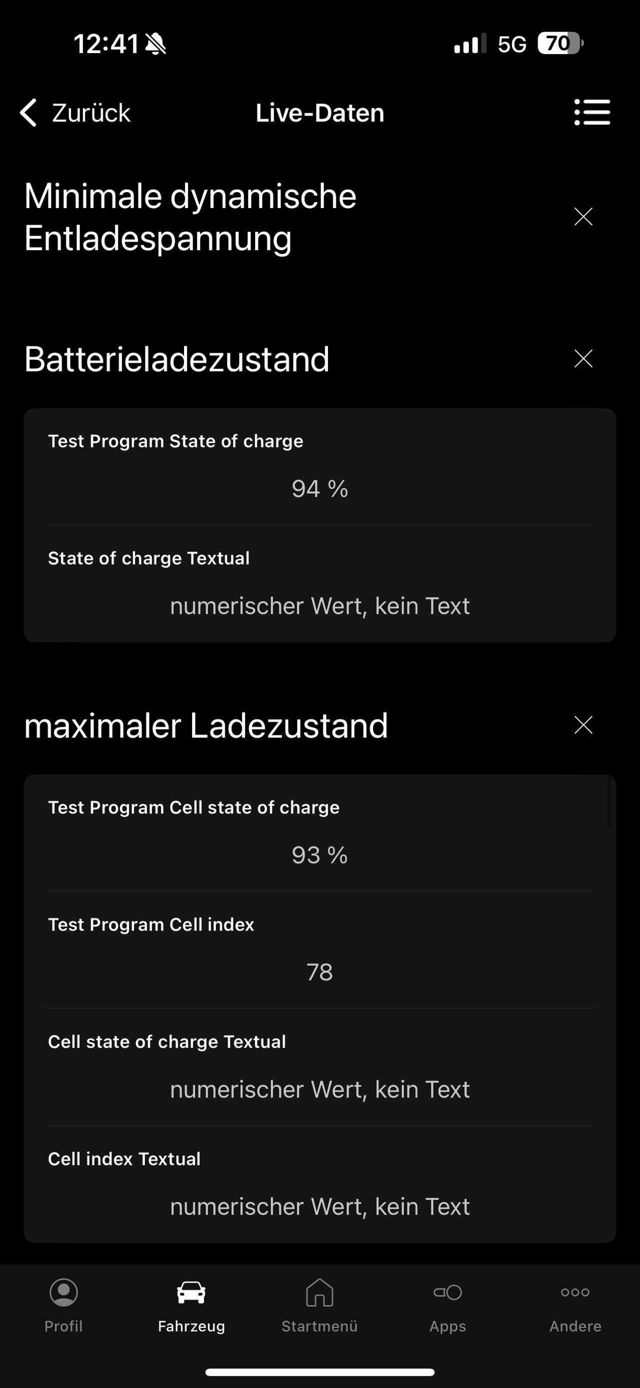

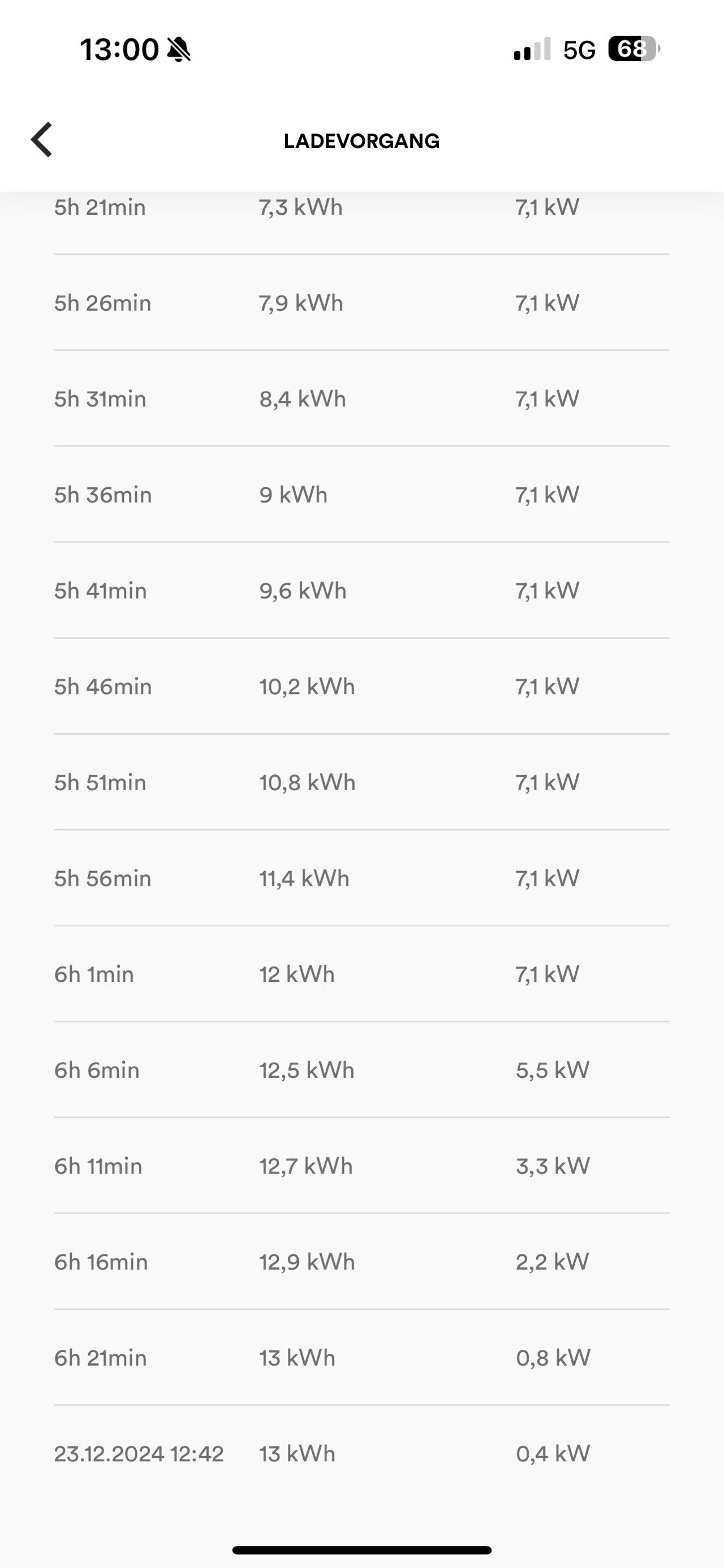

Habe heute wieder geladen, auf rund 98% laut App. Obdeleven zeigt 93% (niedrigster Wert) bzw 94% an. Also Reserven sind weiterhin drinnen. Ich hatte den Timer auf 14 Uhr drinnen , habe aber um 12:45 abgebrochen. Man sieht dennoch etwas den Verlauf:

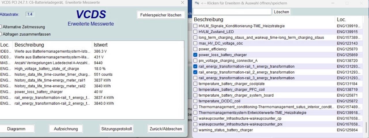

Das passt gut. Ich habe mich gestern und heute auch etwas intensiver mit der Batterie von meinem befasst und ganz ähnliche und interessante Beobachtungen gemacht. In diesem Beitrag möchte ich aber erst mal den Gesamtzustand beschreiben, falls es jemand nachvollziehen möchte.
Ich habe derzeit 65.300 km auf dem Tacho.
Dabei 56 % Elektroanteil.
Mit dem Verbrenner davon 35.200 km. Das zeigt aus meiner Sicht, dass der überlappende Anteil die Kilometer sein müssen, bei denen beide Antriebe aktiv waren.
Rail 1 und 2 messe ich rund je 3840 kWh.
Meiner hat die kleine Batterie mit 14,1 kWh Nominalkapazität.
Das bedeutet, meine Batterie hat rund 550 Ladezyklen an der Steckdose runter in ca. 5 Jahren.
Aus Sicht der Batterie kommen da ja nun noch die Ladezyklen durch das Rekuperieren dazu.
Annahme: ca. 14,1 kWh pro 2000 km. Das hängt natürlich stark vom Streckenprofil und der Fahrweise und dem Verkehr ab, aber es zeigt, dass es im Verhältnis zum Steckdosen laden, bei meinem Fahrprofil gar nicht so stark zu Buche schlägt mit ca. 32 zusätzlichen Ladezyklen, also etwas über 5 % der Steckdosenladezyklen, die dazu kommen. im nächsten Beitrag gehe ich auf die Messungen von heute ein, die vielleicht schon etwas Aufschluss über Reserven oder Alterung der Batterie bis jetzt zeigen können.

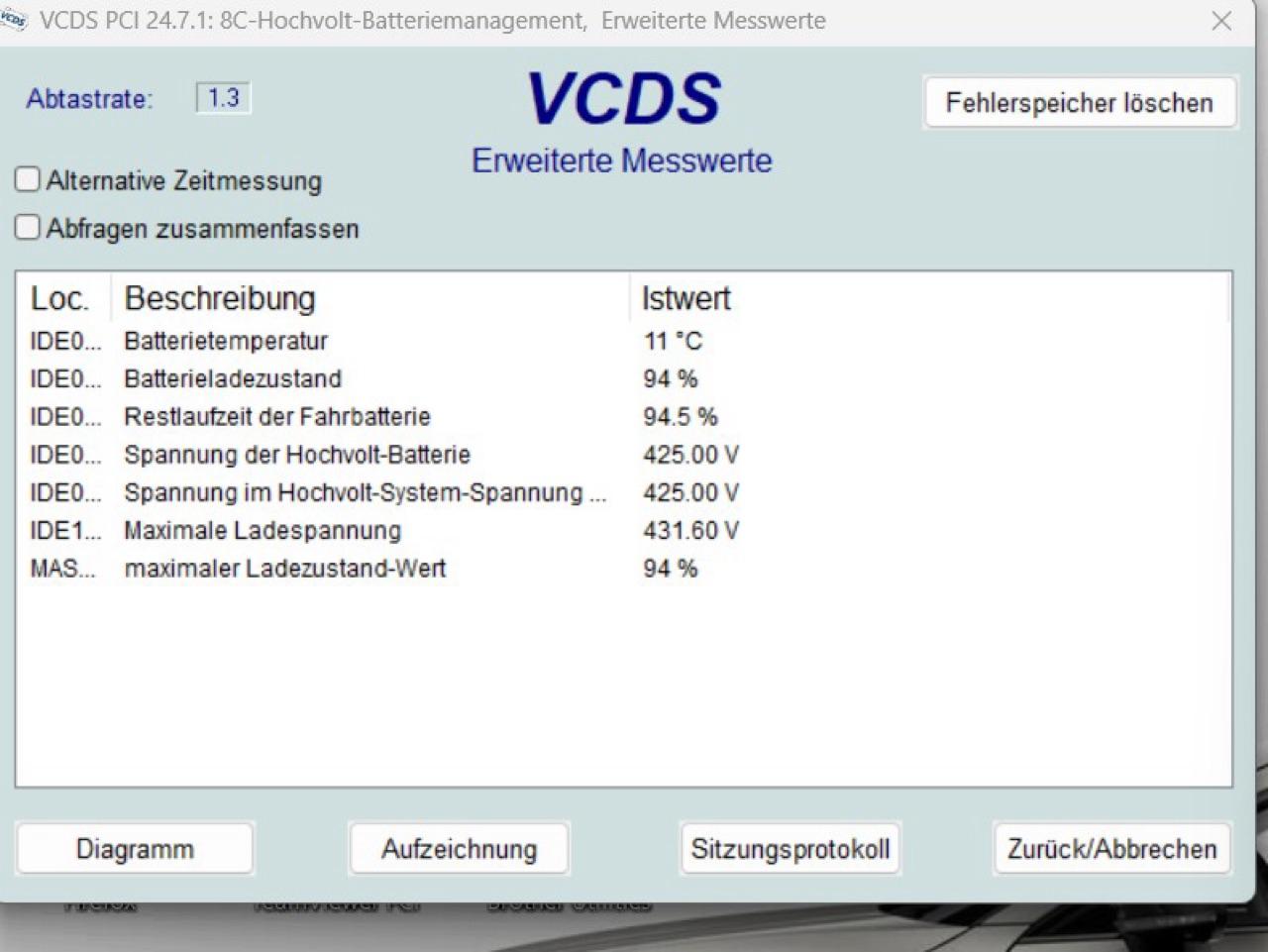

Um jetzt die Batterie zu testen, habe ich sie ausnahmsweise ganz voll geladen (das versuche ich im Normalfall tunlichst zu vermeiden und nicht deutlich über 80 % zu gehen).
Appanzeige war voll geladen 99 % Batterie Ladezustand wurde im VCDS mit 94 % angezeigt. Ich interpretiere das so, dass nach oben zur Zeit noch eine Reserve von circa 5 % besteht, die nach und nach noch freigegeben werden kann.
Die Umgebungstemperatur in der Garage war dabei 7 °C. Am Lade Ende betrug die Batterietemperatur gerade mal 11 °C. Das bedeutet, dass das langsame Laden mit der Ladeziegel nur eine geringfügige Vorwärmung der Batterie macht, wie es ja eigentlich auch zu erwarten ist.
Die Ladeendspannung betrug 425 V, die Reserve bis zur maximalen Ladespannung der Zelle von 431,6 Volt kann also voraussichtlich im Laufe der weiteren Batteriealterung schrittweise noch freigegeben werden.

Kleine Info am Rande. Die Messwerte aus den Rails ist nicht gleich dem Akku zugeführte Energie. Siehe mein Post letztens 🙂
https://www.motor-talk.de/.../...si-50e-bzw-tfsi-55e-t6616989.html?...
Die kannst du im STG 01 ermitteln.

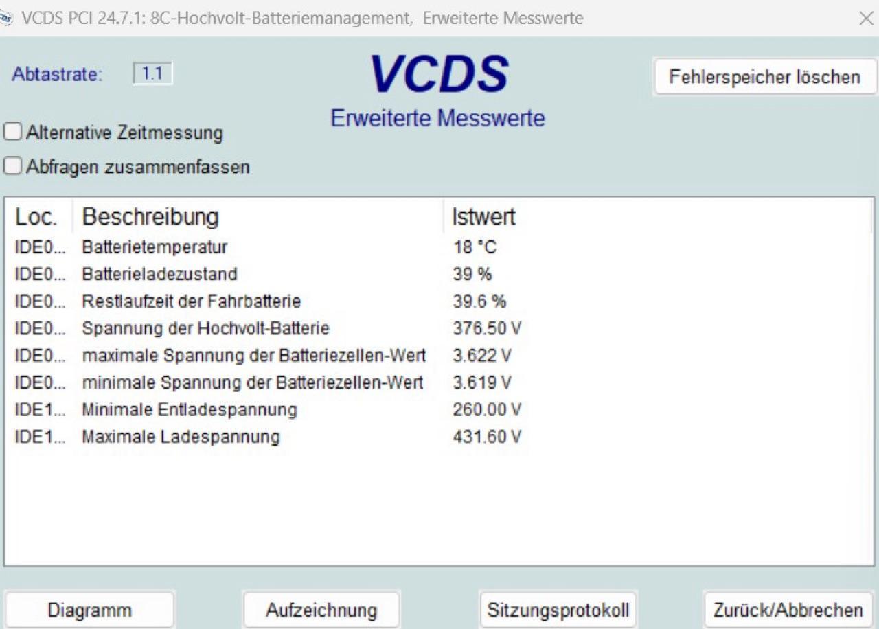

Nach einer rein elektrischen Fahrt, die in zwei Etappen stattfand, mit einer zweistündigen Pause in der Mitte und ich kam mit 23 % Restkapazität in der App wieder in der Garage an.
Dabei wurde der Batterieladezustand im VCDS mit 39 % angezeigt bei einer Spannung von 376,5 V.
Die Batterie war dabei auf 18 °C temperiert.
Die Differenz zwischen den 23 % Restkapazität in der App und den 39 % im VCDS, interpretiere ich so, dass auch bei der Spannungsspreizung nach unten noch circa 16 % Reserve freigegeben werden können.
Wenn ich nun die 16 % nach unten und die 5 % nach oben addiere, ergibt das 21 % Gesamtreserve.
Wenn ich es richtig in Erinnerung habe, sagte ein fachkundiger hier im Forum, dass bei der kleineren Batterie 25 % Reserve zur späteren Freigabe vorgesehen sind.
Dies würde bedeuten, dass trotz der relativ hohen Ladezyklen (550), bisher erst 4 % aus den 25 % freigegeben wurden.
Falls diese Interpretation stimmt, bin ich höchst zufrieden.

Ja, das müsste die Differenz der 540 zu 551 Ladezyklen sein.
