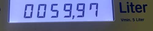

Vorhin war ich tanken: 60 Liter (siehe Bild). 😁
Erste Abschaltung der Zapfpistole war bei 54 Liter, den Rest habe ich "reingedrückt". (Laut Bordbuch ist das eigentlich nicht zulässig wegen der möglichen Ausdehnung, ich bin aber danach noch weiter gefahren).
Aber von Anfang an:

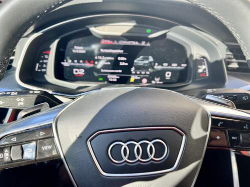

Heute wollte ich es einfach wissen: Als die Anzeige von 10 km auf 0 sprang habe ich ein Reset vom Kurzzeitspeicher gemacht und bin einfach weiter gefahren, und zwar rein auf Verbrenner, teils im charge-Mode, teils im S-Programm, und somit hat sich ein Verbrauch von 9,4 l / 100 km eingependelt.
Anfangs kam mehrmals die Warnung mit der Motorleistung, aber das hat sich nach 30 km ziemlich beruhigt. Durch regelmäßiges Kickdown habe ich immer wieder getestet, dass die Motorleistung voll und ganz vorhanden war.
Dann kam die Motorleistungswarnung wieder bei 85 km, diesmal zusammen mit der gelben Zentralkontrollleuchte (gelbes Dreieck mit "!"😉. Fahren konnte ich noch, aber weil ich den BC fotografieren wollte habe ich nach 86 km geparkt. Nach dem Parken lies er mich den Verbrenner dann nicht mehr starten.
Somit wurde ab Anzeige "0 km" noch verbraucht: 86 km * 9,4 l / 100 km = 8,1 Liter.
Ich mußte das für meine Fernstrecken einfach wissen, ich tanke doch nicht regelmäßig 100 km zu früh. Wozu hat man sicherheitshalber noch einen E-Antrieb. 🙂
