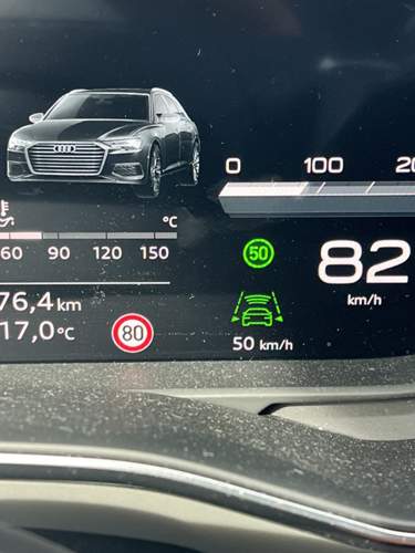

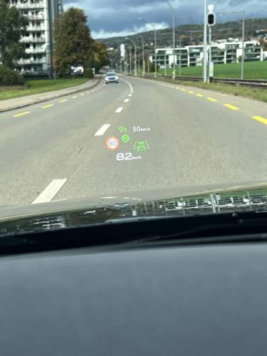

@nostal schrieb am 13. Oktober 2024 um 13:34:00 Uhr:
Er zeigt immer das Tempolimit an, das als nächstes kommt.
Und du redest vom HUD, also nicht im VC?
@GalileoT5 schrieb am 13. Oktober 2024 um 13:46:16 Uhr:
Nein ich rede vom VC. Gerade getestet. Es wird mir das kommende Tempolimit angezeigt, auch außerhalb der ACC. Zusammen mit mit dem Hinweis den Fuß vom Gas zu nehmen. Gehe aktuell davon aus, dass das der Effizienzassistent ist. Muss mal schauen, ob auch Tempolimits angezeigt werden, die höher als das aktuelle sind.
Edit: Habe kurz im Handbuch geschaut. Ist der Effizienzassistent. Alle Infos im entsprechenden Kapitel "Effizienzassistent" 🙂
@nostal schrieb am 13. Oktober 2024 um 13:50:01 Uhr:
Ok, dann aber nur in dem Mittelfenster, wenn du ganz runter auf "Fahrerassistenz" blätterst?
Zu der Diskussion um Drive Select vs Schalthebel. Nach Zündung an und D gibt es soweit ich weiß keinen Unterschied bzgl Motor und Schaltstrategie, ob man via Drive Select auf Dynamik geht oder für S am Hebel zieht.
Verwirrend wird das nach Zündung aus beim nächsten Fahrzeugstart, weil er sich dann alles mögliche vom Drive Select merkt, aber die WLTP-relevanten Dinge wieder im "Normalzustand" sind (bzw. sein müssen). Dadurch hat man dann so Dinge wie "Efficiency" mit D.

@GalileoT5 schrieb am 13. Oktober 2024 um 11:27:21 Uhr:
@Milfrider schrieb am 13. Oktober 2024 um 08:37:07 Uhr:
Bei mir zeigt es die gleich kommende Geschwindigkeit in „grün“ an, sowohl im Cockpit, wie auch im HUD.
Auch codiert?
Oder liegt das nur daran, dass ich keine Tempolimitwarnung aktiviert habe?
Die Codierung zur Ganganzeige ist im Worddokument im Codierthread.
Die „nächste“ Geschwindigkeit ist nicht codiert und so bereits frei geschaltet gewesen. Natürlich muss der Wagen dann im ACC-Modus sein. Effizienzassistent ist aus. Tempolimitwarnung ist aktiviert.
Es sieht dann so aus wie auf den Bildern.
Cockpit
HUD
@Milfrider schrieb am 13. Oktober 2024 um 17:19:24 Uhr:
Schön und gut, dass du mich auf ignore hast, ist dein gutes Recht. Aber dann alles doppelt zu schreiben und nicht mal korrekt, ist einfach sinnfrei.
Man muss nicht im ACC sein, wie bereits vorher geschrieben.
Die Codierungen aus dem Word Dokument habe ich getestet und hat bei mir nicht funktioniert. Liegt, wie ebenfalls vorher geschrieben, evtl. am anderen Design der UI Elemente bzw deren Anordnung im VC beim PHEV.
Bei meinem 2021er Modelljahr funktioniert es mit der Ganganzeige. Ich habe das genannte Word-Dokument nicht mehr nachgesehen, bei mir war es wie im Anhang. Wenn das bei Dir nicht geht, sag‘ Bescheid, dann schaue ich am Dienstag nochmal direkt mit VCDS am Fahrzeug nach.
Viele Grüße
Savik

@Savik
Das ist genau die Codierung wie sie im Word beschrieben ist.

@nostal schrieb am 13. Oktober 2024 um 17:33:59 Uhr:
ACC ist doch der adaptive Fahrassi, also der Tempomat.
Ich kriege die Anzeige des nächsten Limits nur hin, wenn
- Tempolimitübernahme eingeschaltet ist (unter "Prädikative Regelung"😉, und
- der Tempomat auch an ist, er also tatsächlich gleich auf das Limit bremsen wird
@GalileoT5
Ich habe es oben noch ergänzt gehabt. Ja, ACC ist der Fahrassistent und ich bekomme es, genau wie Du, nur mit dem hin. Ohne den und Setup wie oben beschrieben, ist er bei mir nicht an.
Ich mache am Di mal ein Foto. Habe es vorhin auf dem Weg zum Sport erst getestet. Da wurde es mir angezeigt. Ich hatte auf der kompletten Strecke kein ACC / Tempomat an.
Steht auch so im Handbuch. Das ist der Effizienzassistent. Screenshots kann ich leider nicht posten. Wie vorhin erwähnt einfach mal das Kapitel öffnen. Da sind auch alle Symbole abgebildet.
Edit: @GalileoT5 hast ne PM
