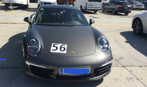

996 etwas über 2 Jahre Kilometerstand etwas über 20tkm KWS rausgeflogen! Der wurde ersetzt, danach extreme Rauchentwicklung beim Starten und wenige Kilometer danach der endgültige Motorschaden.
997 S Pdk Anreiber im 4 Zylinder auf der deutschen BAB.
Beim GTI gelängte Steuerkette, ist dann übergesprungen was den Motor verbogen hat.
Der 997 war ein Vorführer aus dem PZ die anderen beiden Neuwagen.
Ja ich fahre zügig, mit dem 997 davor einige Male über 300, aber immer in Ruhe warmgefahren, keine Rennen oder Ähnliches!
Keiner der Schäden war ein Einzelfall, die einschlägigen Foren sind voll von ähnlichen Vorfällen!
Der S6 musste ein paar schnelle Autobahn Etappen in Deutschland absolvieren, sonst war der hier in Österreich eigentlich dauerhaft unterfordert.
Mein Aktueller 991 scheint einen guten Motor abbekommen zu haben!
Null Ölverbrauch und der war schon zwei mal auf der Nordschleife und ich hab vor zwei Rennen damit die Strecken „kennengelernt“.
Der wird also auch nicht geschont, steckt das aber locker weg!
