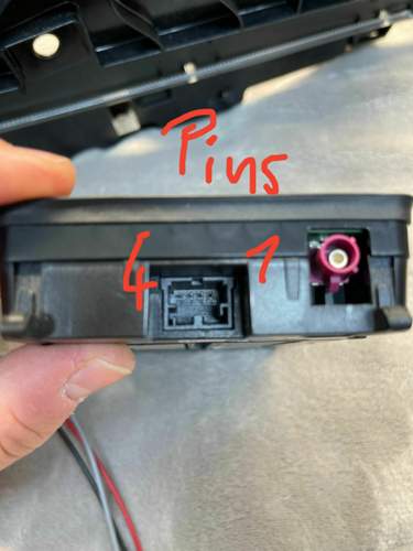

Hi, ich habe die Pinbelegung für die Koppelantenne 4M0035502 rausgetestet.
Pin 1- 12V+
Pin 2- 12V +
Pin 3- wird warscheinlich die Rückmeldungsleitung für das MMi sein, wenn das Handy noch aufliegt beim verlassen des Fahrzeuges
Pin 4- Masse
Getestet mit Iphone 12 Pro Max, auf der Werkbank. Lädt sofort.
Lg, Tobi

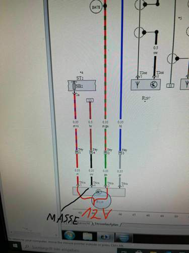

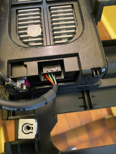

Also ich kann es bestätigen es funktioniert. Rot und grün auf der anderen Seite vom Stecker ist es dann rot lila und rot grün zusammen auf zwölf V und schwarz auf der anderen Seite vom Stecker braun ist minus also Masse. Die Nummer 3 grau Ist das Signal für das MNE. Wer ist beim VfL nachrüsten will braucht es nicht wenn es funktioniert nicht. Also wie gesagt ich kann es bestätigen es funktioniert genauso. Für alle Leute die behaupten es funktioniert nicht.
Quasi so wie auf dem Bild hier anschließen. An der Mittelkonsole ist ja direkt der Zigarettenanzünder Dort kann man sich idealerweise beide Ausgänge holen, Masse und 12V 😉

Hier mal fertig gemacht.
