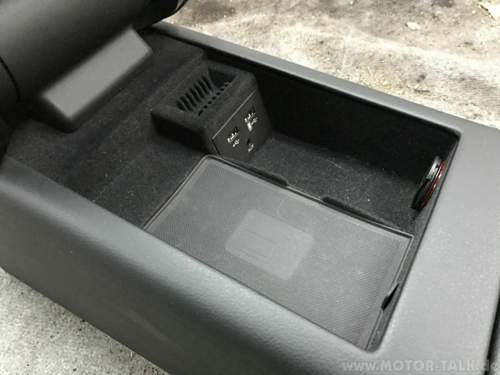

Moin jungs
Jemand schonmal gemacht?
Möglich OHNE MMi tausch?
Danke!

Das ist doch bloß die Phonebox, hat doch nichts mit aufladen zu tun.
ach für besseren emfpang? ok, aber kann man das dennoch nachrüsten?
Nein, damit kann man auch schnurlos aufladen. Habe auch überlegt die Nachzurüsten, ich finde die Position aber sehr schlecht und Druck mir da was eigenes inkl. QI Charger.
was sehr gut funktioniert, ist wenn du das Teil mittels USB Kabel in das Fach legst.
Dort kannst du dein Handy drauflegen und es wird geladen.
Sieht zwar nicht so "vollintegriert" aus wie die Werkslösung in neueren Autos, funktioniert aber genauso gut.

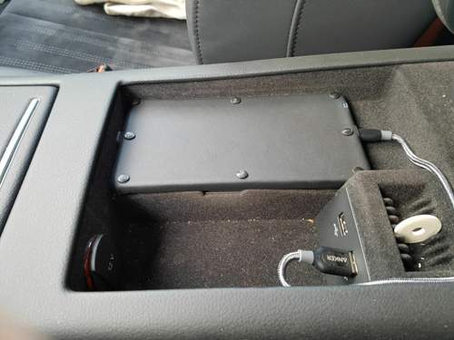

Ja, einen Halter im 3D Druck. Allerdings bin ich mir noch nicht sicher wo der am besten Positioniert sein sollte. Da ich den Aschenbecher nicht Nutze dachte ich an einen Einsatz dafür wo ich dann auch gleich die Spannung vom Zigarettenanzünder verwenden kann. Dann das ganze nach rechts aus der Mittelkonsole ausgeformt so das man auch noch alles bedienen kann. Gehalten wird das Phone dann magnetisch. Dazu muss man dann halt in die Hülle kleine Metallplätchen verstecken. Ich habe jetzt erstmal aus China den angehängten Lader bestellt, ;al schauen wo man den platzieren kann. Der wäre an sich eine gute Lösung ohne viel Aufwand. Siehe Bild.

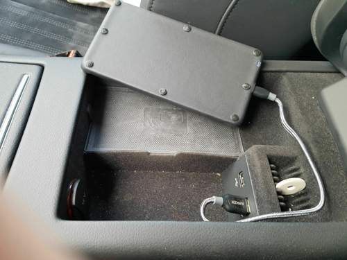

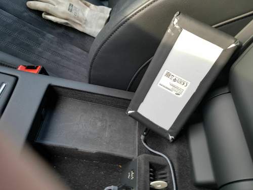

Der Charger ist angekommen. Er ist auch magnetisch, aber nicht da wo man es vermuten würde. Die Oberseite der Ladefläche wird magnetisch am Klebefuss gehalten.. toll...Lt. dem Hersteller soll das handy auf eine Klebeschicht halten. Das Zeug ist so ähnlich wie Bitumen. Nach einer Weile schaut das bestimmt nicht mehr toll aus geschweige denn das es kleben wird..
Also habe ich das Ding aufgemacht und 4 Supermagnete eingeklebt, dann passend zu meinem Handy die Bleche in die Handyhülle geklebt. Darüber zum Schutz des Handys noch Aufkleber.
Es funktioniert. Mich stört noch der sehr ausladende USB Stecker. Diesen werde ich evtl. noch gegen einen angewinkelten ersetzen. Wenn das Handy auf dem Charger liegt sieht man es jedoch nicht mehr. Ein weiterer Nachteil bei meiner Postion des Laders ist dass der Start/Stop Taster vom Handy überdeckt wird. Also erst einsteigen, dann starten und dann das Handy auf den Charger. Damit kann ich aber leben...
Damit das Handy
Anbei ein paar Bilder dazu...

sorry, will dir nicht zu nahe treten: für mich schaut das sehr grauslig aus..
Audiamant hat da eine Lösung für das Fach neben dem ZiGAnzünder.. da bin ich noch am Schauen wie ich das selber realisieren kann.. Aber so ne "dran gepappte" Lösung finde ich nicht mal für meinen klapprigen Innenraum als angemessen...

Ja, die Geschmäcker sind halt verschieden. Für mich ist das die optimalste Lösung. Ich komme schnell problemlos ans Handy, es wird geladen und die Postion finde ich auch perfekt. Optisch finde ich es jetzt auch nicht hässlich und für mich überwiegt der Nutzen.
Grüsse
