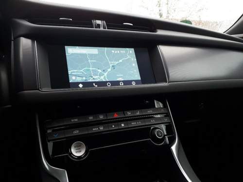

Zu Android Auto:
Ich habe das Update jetzt in meinem XF bekommen und es funktioniert auch. Allerdings ist es nicht wirklich schön, denn es wird nur die hälfte des Displays genutzt... Ich habe mal ein Bild angehängt. Ist es bei euch aus so?

@Zische schrieb am 12. Januar 2019 um 15:54:02 Uhr:
Wie sieht es mit den incontrol apps aus? Gehen die ohne SIM? Dafür gibt es jedenfalls zwei Navi Lösungen (u.a. TomTom)
Zische
Der SIM Kartenslot kommt mit den Incontrol APPS genau genommen mit der Option _Connect Pro_ erst an Bord.
Das heisst Live Traffic geht nur mit SIM Karte, Apple CarPlay ist es egal ob eine Karte im Slot steckt.
