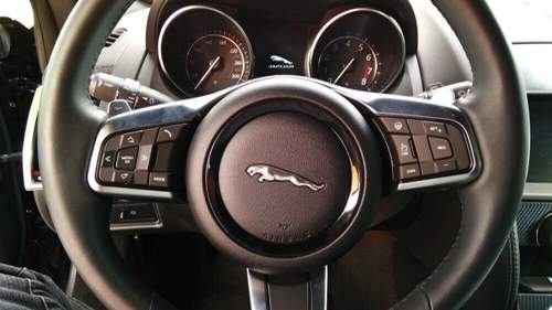

Wo? Ich habe keine Taste am Lenkrad.. :-(
@Diiirk schrieb am 1. Oktober 2018 um 14:46:08 Uhr:
Tasteist übrigens am Lenkrad 😉
Anbei ein Bild. Links ist eine Taste zwischen Mode und Telefonhörer. Das ist die Sprachsbefehltaste.
Habe es gestern ausprobiert: Sprachbefehl: "Navigiere zu _Sonderziel_" funktioniert.

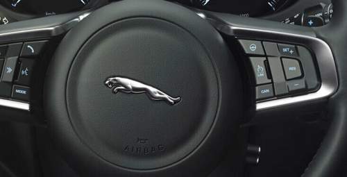

:-( Fehlt bei mir
Hast du kein multifunktionslenkrad? Gibt es den ftype ohne?
Ich hab echt gedacht, das Multimedia System wäre identisch... offensichtlich falsch gedacht.
Lenkrad
Die taste sollte auf der linken Seite unter dem Telefonhörer sein.
