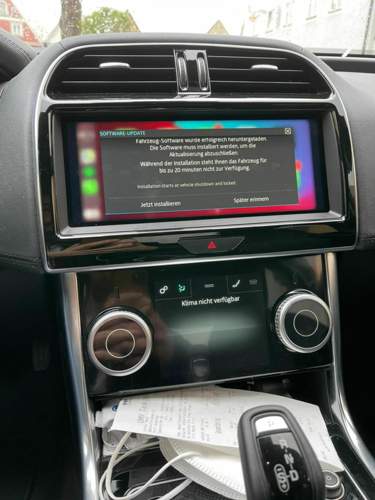

Es wurde gestern beim Händler über WLAN der Download einer neuen Softwareversion angestoßen. Wurde auch alles scheinbar heruntergeladen und musste nur noch installiert werden (Laut Anzeige dauert es ca. 20 Min, Auto muss ausgeschaltet und abgesperrt sein). Also nach dem Download noch beim Händler auf "Jetzt installieren" gedrückt und Motor aus, Auto abgesperrt und gewartet. Anschließend wieder ins Auto und die Meldung ploppte wieder auf. Ich dachte mir ja gut sind wohl keine 20 Min gewesen oder dauert wohl doch länger, kurz bescheid gegeben und gefahren. Gestern um ca. 18:00 Uhr das Auto geparkt und abgesperrt. Heute um ca. 08:25 in das Auto gestiegen und knappe 10 min gefahren -> wieder die selbe Meldung das ich doch das Update installieren soll. Beim Händler angerufen und das Problem beschrieben. Auch das Foto gesendet welches ich gemacht habe (siehe Anhang).
Rückruf kam das ich doch einfach das Update neu runterladen soll. Nochmal auf das Bild hingewiesen das der Download erstens angeblich erfolgreich war und ja bei denen vor Ort runtergeladen worden ist - zweitens ich gestern bereits zwei mal diesen Screen hatte und auf "jetzt installieren" gedrückt habe und das auch mitteilte...
"Ja ich sehe im System das da ein Problem entstanden ist. Probieren Sie es nochmal und falls es dann immer noch nicht geht wenden wir uns an den Hersteller - er macht die Updates nicht wird."
