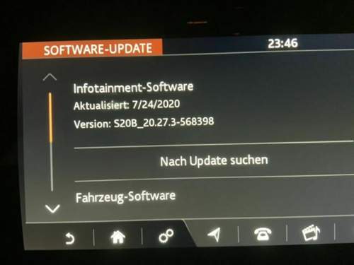

LR hat ja seit Version S.18D im ICTP das Software Update Menü eingeführt. Aber Updates gab es bisher keine.
LR hat jetzt verkündet, dass es damit in Kürze los gehen soll. ABER im Topix muss das auch aktiviert werden. (Nur im Auto reicht nicht...)
Dazu müsst ihr euch im Topix anmelden und auf die neue Ansicht wechseln. Dann sucht Ihr über die VIN nach eurem LR und geht auf "Alle Fahrzeugdaten anzeigen". Dann oben den Reiter "Fahrzeug-Software" anklicken und ihr seht einen Button "SOTA". Der aktiviert die Online Updates. Dafür muss euer Fahrzeug aber eine aktive Internetverbindung via WLAN oder 3G/4G haben. Die Aktivierung dauert auch ganz schön lange (so 5 Minuten). Auf der Seite wird dann auch die derzeit installierte Version und die neueste Verfügbare angezeigt. Und wie es scheint ist auch schon das erste Update Verfügbar. 🙂

Das ist ein falsch programmierter Leerschlag oder sonst ein Abschlusszeichen. Ist bei 20A üblich und ohne Wirkung. Mal sehen ob es bei 20B immer noch zu sehen ist.
Habe heute beim Freundlichen, war wg. Service dort, 20B aufgespielt bekommen. Kein 1% mehr und alles funktioniert.......
Mein Update ist auch durch. %1 ist weg 🙂

Gerade poppt im ICTP ein neues Update auf.... Bin bereits am installieren.

Es kommt peut à peut, habt geduld.
Vorhin kurz vor 18 Uhr Auto gestartet und plopp kam das Update🙂
Vorausgesetzt SOTA frei geschaltet natürlich.

20B gestern vom Händler aufgespielt.
Hatte vorher 19C und bemängelt, dass das Navigationsgerät sporadisch seine Stimme verliert. Am Schluss war „sie“ komplett sprachlos.
Das zumindest ist behoben. Mal sehen, ob es länger anhält als einen Tag.
