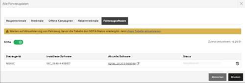

LR hat ja seit Version S.18D im ICTP das Software Update Menü eingeführt. Aber Updates gab es bisher keine.
LR hat jetzt verkündet, dass es damit in Kürze los gehen soll. ABER im Topix muss das auch aktiviert werden. (Nur im Auto reicht nicht...)
Dazu müsst ihr euch im Topix anmelden und auf die neue Ansicht wechseln. Dann sucht Ihr über die VIN nach eurem LR und geht auf "Alle Fahrzeugdaten anzeigen". Dann oben den Reiter "Fahrzeug-Software" anklicken und ihr seht einen Button "SOTA". Der aktiviert die Online Updates. Dafür muss euer Fahrzeug aber eine aktive Internetverbindung via WLAN oder 3G/4G haben. Die Aktivierung dauert auch ganz schön lange (so 5 Minuten). Auf der Seite wird dann auch die derzeit installierte Version und die neueste Verfügbare angezeigt. Und wie es scheint ist auch schon das erste Update Verfügbar. :)

@D.Schwarz:
Woher ist die Ansicht des vorigen Posts? Kann ich für meinen Velar SVA dieses auch selbst kontrollieren?

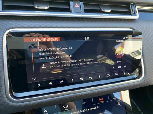

…Update auf S20B läuft… :)
FRAGE:
Wer weiß, was „Infotainment Software: % 1“ bedeutet?
Ich glaube wir hatten es schon mal irgendwo, aber ich finde es nicht mehr.
Habt Ihr das auch? Oder ist es ein Anzeigefehler (ohne Bedeutung)?
Bei mir läuft ansonsten alles rund – keine Bugs bemerkbar bisher.

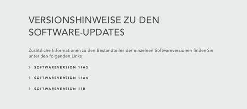

Die LR Website ist ja dann auch nicht so richtig wirklich aktuell… ;)
https://www.landrover.de/ownership/software-update/index.html

@DarthVelar schrieb am 23. Juli 2020 um 17:3:11 Uhr:
Das ist ein falsch programmierter Leerschlag oder sonst ein Abschlusszeichen. Ist bei 20A üblich und ohne Wirkung. Mal sehen ob es bei 20B immer noch zu sehen ist.

@arniswiss schrieb am 23. Juli 2020 um 17:27:50 Uhr:
Habe heute beim Freundlichen, war wg. Service dort, 20B aufgespielt bekommen. Kein 1% mehr und alles funktioniert.......
