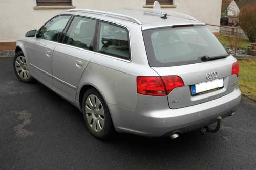

Hier nun mal ein paar Bilder. Den Rost will ich unbedingt loswerden.
Wer eine Idee wie ich den Dreck im inneren am besten loswerde?
Leder Pflegemittel bringt hier nichts.. brauch wohl ein Reparatur Set?
Kraftreiniger konnte die inneren Türen auch nicht säubern. Für die Matte im Kofferraum nutze ich gerade Teppich Reiniger - das Ergebnis steht noch aus. Vielleicht kann ich das sogar für den kompletten Kofferraum nutzen. Ist so ein Pulver zum einreiben und absaugen.
Türen & Heckklappe sind ein Fall für den Lacker, Kotflügel würde ich mir genau anschauen, Radhausschale raus und gucken wie wie weit es fortgeschritten ist, wenn sie nicht durch sind dann alles richtig saubermachen und wegschleifen, dann Hammerite drauf und ab zum Lacker
ansonsten gibt es fertig lackierte Nachbau die sind wirklich ok. für 150€ das Stück. Hab meine letztes Jahr auch gewechselt allerdings mußt die auch zusätzlich innen nachbehandeln

Hat er denn überhaupt das Adaptive Kurvenlicht? Sprich Scheinwerfer lenken mit in die Kurve?
Das Bose Soundsystem ist definitiv Betrug.
Und der Karosserie Zustand ist mies. Ich vermute da n Unfall. Grad hinten und rechte Seite.
Denn hinten hängt die ganze Abgasanlage windschief.
Lackfarben wechseln. Lackabplatzer sprechen auch für schlechte nachlackierung und an der Stelle an der Beifahrertür Rost ist auch verwunderlich.
BTW. Die Tür vorne rechts ist auch nach innen eingedrückt
Zum Thema Rost:
Kotflügel beide neu machen.
Tür ersetzen da verzogen.
Heckklappe kann man richten.
Finde es aber schon schön das die nicht mal den Innenradkasten fest machen . Für den Preis leider einiges zu teuer.
Und deine rechte Rückleuchte ist ein Feuchtbiotop . Trockenlegen ist wichtig.
Hintere und vordere Stoßstangen würden nachlackiert.Vordere Stoßstange paßt nicht zum Kotflügel, Beifahrerseite .Halter gebrochen ?
