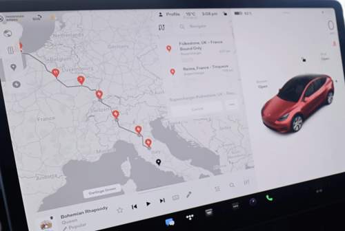

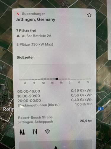

Nicht die SuperCharger per se, gerade durch die aktuell recht hohe Preise bin ich selbst ein extrem seltener Gast dort. Aber das gesamte Zusammenspiel ist extrem einfach und sehr praktisch:
Am Fahrtanfang zeigt er mir die komplette Route mit Ladepunkten, die er gewählt hat. In der Übersicht zeigt er alle Stationen auf der Karte, mit dem Akkustand, mit dem ich dort ankomme, und dann bis wieviel und wie lange ich laden soll. So weit so gut, in unserem iX3 fehlt zwar die Info, aber der i4 kann es einigermaßen ähnlich.
Was dann aber den echten Mehrwert bringt: während der Fahrt zeigt er mir ständig die aktuell freien Ladepunkte in den Supercharger! Und ich kann super schnell entscheiden — ok, dieser hier scheint ziemlich voll zu sein, aber der davor oder danach hat noch etliche freie Plätze. Drückst mit dem Finger drauf, er rechnet dir die Route um und zeigt, mit wie viel Prozent du dort ankommst! So eine flexible und einfache Routenplanung hätte ich gerne im BMW!
Hier noch ein Bild zum Verständnis und ein Link zum Video. Das ganze Video ist ziemlich lang aber auch lustig 😁 Eines der "untypischen" Reviews, wo aber viele kleinen Details angesprochen werden, statt PS und 0-100 vom Datenblatt auf die Kamera abzulesen:
https://youtu.be/XPKrG_uiTLs?t=987
Screenshot-2023-03-22-at-23-32
