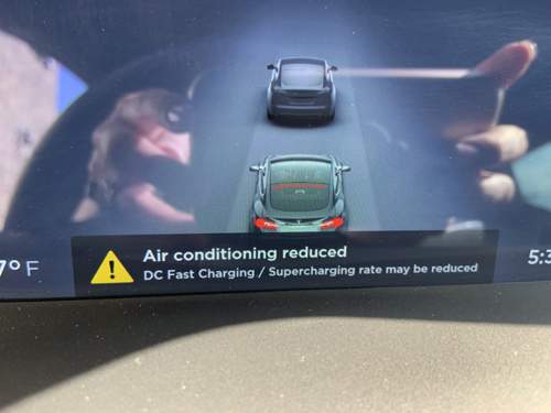

Das kommt in den besten Familien vor, vor allem wenn es sehr heiß ist. Auch in dem Fall wird dann zuerst auf das Wohlbefinden der Passagiere geachtet und nicht das letzte Watt Ladeleistung herausgeholt.
BMW macht hier also nur was auch bei anderen Herstellern üblich ist, wie man auf diesem Foto aus den USA sieht:
AC reduced
@MartinBru schrieb am 8. September 2022 um 11:14:33 Uhr:
Was meinst du damit?
Ich habe schon mehrere Videos bei >35°C auf der Langstrecke gesehen, wo es eben nicht zu Problemen kam. Nur beim Bjorn war das der Fall, und das Auto hatte ja offensichtlich ein Problem. Insofern denke ich, dass nur sehr wenige i4s und damit "Familien" wirklich in der Praxis das Problem haben.
Dass andere Hersteller wie Tesla (ist ja der Screenshot, oder?) das ebenfalls so machen überrascht mich nicht. Niemand dimensioniert seine Kühlung derart, dass sie nie in den Grenzbereich kommt. Man versucht nur den Grenzbereich so zu verschieben, dass man so gut wie nie da rein kommt.
