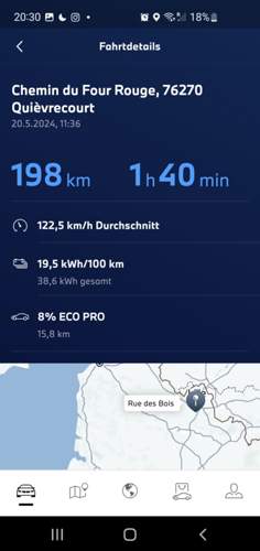

Ich bin dieselben Abschnitte auch im Mai 2024 gefahren:
1. Ø109 km/h @ 21,3 kWh/100km
2. Ø122 km/h @ 19,5 kWh/100km
Screenshot-20241013-203046-my-bmw
Screenshot-20241013-203024-my-bmw

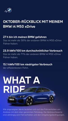

Oha, es ist wieder Monatsanfang! Hier auch ein M50, AHK, kein Spoiler.
My-bmw-meine-fahrten-ru-ckblick

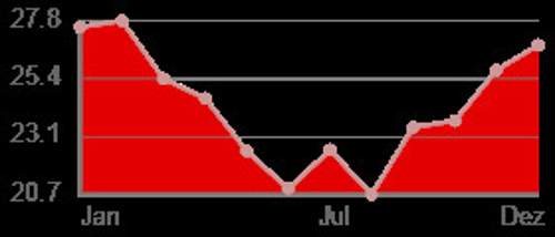

Meine absolute Lieblingsstatistik in Spritmonitor 😁 Arg viel besser kriegt man die Jahreszeiten kaum abgebildet. In Summe bin ich nach 18tkm nun bei 24,49 kWh/100km inkl. Ladeverlusten bzw. ca. 21 kWh/100km im Auto abgelesen.
Klingt sehr hoch, liegt aber den beiden Punkten:
1. Auf der Arbeit lade ich mit 3,6 kW, sodass hier sehr viel in Ladeverlusten verloren geht.
2. Die meiste Strecke mache ich tatsächlich auf der Langstrecke, da ich da meistens 150-170 fahre.
Im Alltag unterbiete ich die Werte normalerweise beide, da ich hier, wie schon zuvor geschrieben, mit ca. 18 kWh/100k unterwegs bin.
