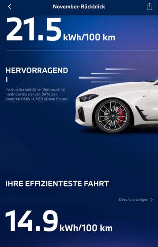

Monatsanfang - die Rückblicke sind da.
Ich habe 1,2 kWh/100km mehr verbraucht als im Oktober.
Wie schaut es bei Euch aus?
My-bmw-meine-fahrten-ru-ckblick
Liege wohl nicht so schlecht 😁
