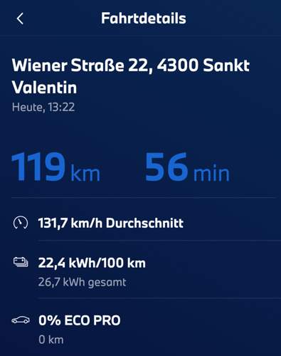

Heute auf der AB in Österreich - Bedingungen bestens (warm, trocken, so gut wie kein Wind spürbar), wenig Verkehr, die meiste Zeit ca. 145 km/h, eine Baustelle.
Bei diesem Schnitt bin ich doch positiv überrascht...
3925c2f1-dae7-46f0-9ee7-28bbfa70f73b-1-201-a
40er oder m50?
M50
Die 20Zoll? Dann ist das wirklich gut!
Save nicht, zumindest nicht mit den breiten 😁 Mit denen kann man davon glaub ich nur träumen 😉 Würde sogar fast 18" tippen, weil der Verbrauch für den Schnitt echt gut ist. Oder es ging leicht bergab.
