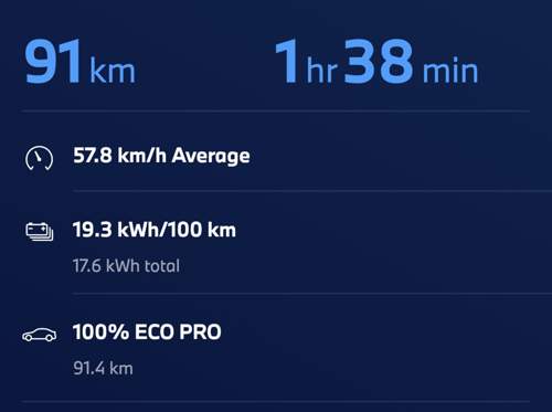

@Schottenrock Hast du einen Unterschied im Verbrauch festgestellt?
Ja - der i4 M50 lässt sich mit den Sport Contact 7 erstaunlich sparsam bewegen…. unterm Strich geht der Verbrauch jedoch leicht hoch, weil ich den i4 M50 inzwischen so bewege wie er mir Spaß macht u. nicht mehr versuche das Optimum an Sparsamkeit zu erreichen.

Ich fahr den M50 mit den P.Zero unter 20kWh wenn ich will. 🙂 Und ohne zu trödeln aber natürlich nicht bei reinem Autobahnbetrieb.

Das ist mein Durchschnitt über diesen Monat mit dem Wientrip mit drin. Da waren die Teilstücke dann so.
Das kann sich für die Konfiguration sehen lassen.
Yep, bin auch super zufrieden. Wenn man jetzt dann irgendwann noch effizientere Reifen drauf machen kann wäre das natürlich trotzdem top.
