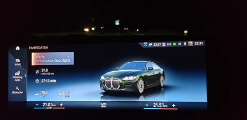

Hatte gestern Abend auf relativ leerer Autobahn von Hannover gen Berlin die Chance, dass Auto laufen zu lassen. Permanent zwischen 160 und 180 für eine knappe halbe Stunde (dann war nur noch 130 erlaubt). Ein Schnitt von 168 km/h, ein Verbrauch von 32,0 kw/h. Zu zweit im Auto, mehrere Kisten mit Akten, dazu Gepäck für uns zwei. Temperatur um 17 Grad, trocken.
Ergebnis kann sich sehen lassen, denke ich. Ich bin jedenfalls zufrieden. Trotz der hohen Geschwindigkeit käme man bei freier Strecke immer noch knapp 250 km weit.
