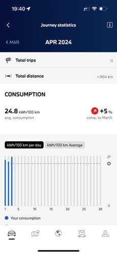

Und nun hin und zurück von Wien in einem. Aufm Rückweg hab ichs ab Passau ziemlich fliegen (Tempomat 200 und oft vMax) lassen wegen einem Termin.
Bin sehr zufrieden.

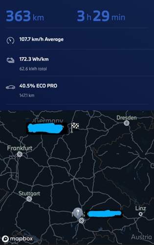

Hab hier auch noch eine. Ist eine Osterfahrt mit Verkehr mit 18" Aero Sommerreifen mit 2.8bar. 150/+27km/h wenn frei. 107.7 km/h Durchschnitt, 280m runter auf 363km, 25% Landstraße.
172Wh/km.

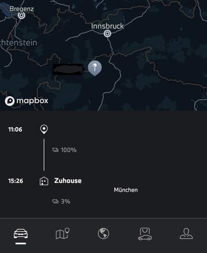

Ich hab mal ne Frage, es geht dabei weniger um den Verbrauch per Se. Bin mit meinem i4 M50 (245er Winterreifen, nicht vorgeheizt) Mittwoch von Südtirol zurück nach München gefahren. Über MeBo, Brennerautobahn, Inntalautobahn, A8. Auf der Inntalautobahn 130 (nach IG-L) und auf der A8 so schnell wie ging, oft über 200. Bis Dreieck Rosenheim war der Verbrauch ca. um die 20 kWh/100km.
Wie auch immer, der Verbrauch passt insgesamt zur Fahrt, alles gut was das angeht.
Was mich aber wundert ist folgendes: Ich bin in Südtirol mit 100% losgefahren und in München mit 3% angekommen. Die App zeigt einen Gesamtverbrauch von 73,3kWh an. Irgendwie passt das aber nicht zur Netto-Akkugröße von ca. 82kWh.
Fehlen da die Komfortverbraucher, oder woran liegt das?
Anbei noch Fotos aus der App.
LG!
@jan.muc wie viel kWh gingen beim Laden auf 100% rein?
Ich hätte erwartet, dass das Auto den tatsächlichen Verbrauch anzeigt, and Backend überträgt (inkl Heizung/Kühlung usw.). Dachte aber, dass der i4 gerade so ca. 80kwh netto freigegeben hat.
Die 82 kWh sind nicht netto. Ich meine, dass um die 77 kWh zur Verfügung stehen, Rest ist Puffer. Dazu kann es sein, dass minimale Degradation vorhanden ist.
Insgesamt würde ich da aber entspannt bleiben.
Bei 13% habe ich 74kWh bis 100% nachgeladen. Vielleicht kann man daraus was ausrechnen.
