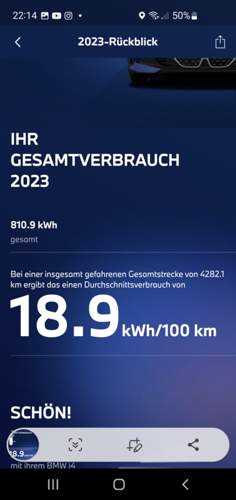

i4 e40, 17" mit GJR, ca 50% AB in NLD (105), BEL (125), und FRA/DEU (135).
Screenshot-20240103-221428-my-bmw
Gestern vom Schnelllader in Merklingen nach München mit 120km/h Schnitt und 22,2kWh/100km Verbrauch. Bei 166km macht das nach Ausgleich der Höhe von 0,63kWh/100km einen Verbrauch von knapp 23kWh/100km bei insgesamt sehr gleichmäßig zügiger Fahrt.
