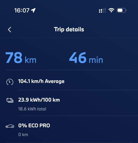

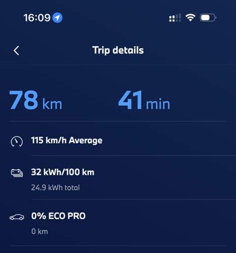

Heute mal einen Versuch gemacht zwei Mal die gleiche Strecke, davon 10km Landstraße DAPP auf 106km/h und 68km Autobahn einmal mit 140km/h DAPP und einmal mit 160km/h DAPP.
Einmal 104km/h Durchschnitt einmal 115km/h Durchschnitt. Zeitersparnis wären nur 5min, der Verbrauch steigt aber rapide von 23,9kWh/100km auf 32kWh/100km
Der Unterschied erscheint weit größer als aus 140 vs 160 DAPP zu resultieren.
