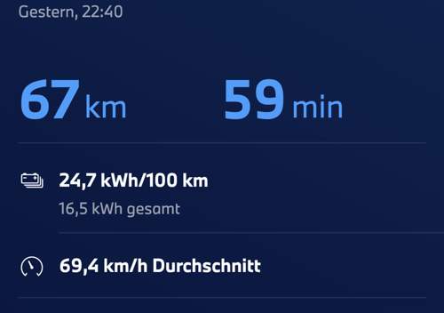

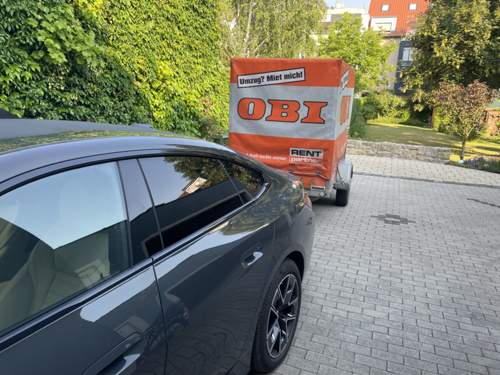

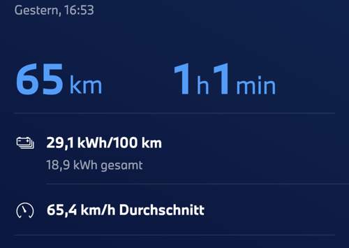

Gestern war ich mit einem kleinen OBI-Hänger unterwegs. Ich wollte es auch mal testen, weil ich im Sommer den Motorradtrailer in die Alpen ziehen wollte. Der Verbrauch ist schon extrem und der Unterschied zwischen Hin- und Rückfahrt ist vor allem auf den Höhenunterschied zurückzuführen. Knapp 40km der Strecke war freie Autobahn mit 105km/h.
Rückfahrt
Hinfahrt
Hängerbetrieb
Das interessiert mich grundsätzlich sehr, da ich das auch tun werde. Allerdings Anhänger ohne Plane/Aufbau. Hast du das zufällig auch schon getestet?
War die erste Fahrt mit Hänger.
Ich fahre regelmäßig (1 mal pro Woche) mit Hänger. Ist auch so eine Größe wie die Standard OBI Hänger und ich transportiere Holz und Steine . Der Hänger ist immer bis an Limit beladen. Autobahn (ca. 50km) zwischen 95 und 100 km/h so dass ich mit den LKW’s mitschwimmen kann. Verbrauch bei den jetzigen Temperaturen (24 Grad) liegt im Mittel bei 23,7kwh, was ich genial finde.
