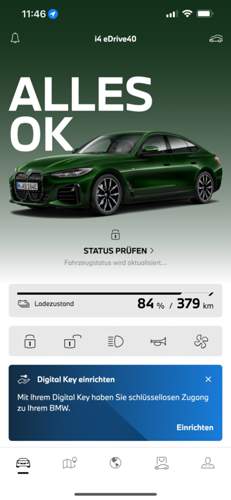

Stimmt! Beides kann durchaus sein. Die Anzeige ist jetzt bei 84% auch immer noch bei 379km. Könnte natürlich versuchen ein wenig eingeschränkter das Gas zu benutzen. Aktuell macht es aber noch zu viel Spaß! 😎

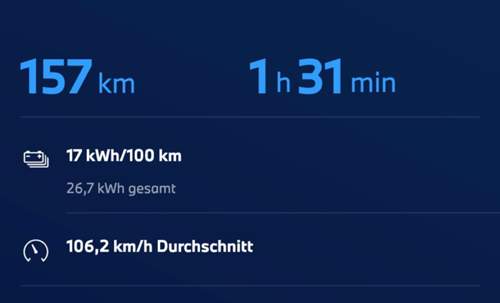

Heute Rückfahrt aus Erding mit i4 e40 mit M-Paket und 19“ Reifen. Ca. 30 km Landstraße, Rest Autobahn. DAP eingestellt auf 130+5 ist prima gelaufen. Verbrauch bei 17,0. Hinfahrt bei 17,3. - Bin absolut zufrieden und freue mich auf Urlaubsfahrt nach Kroatien.

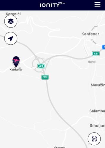

Na ja, in Pula gibt es einige AC-Lader. Einen 50 kWh-Lader habe auch gefunden. Notfalls fahre ich aber 30 km auf der Autobahn zurück, da stehen am dortigen Autobahnkreuz A8/A9 IONITY HPC-Lader.

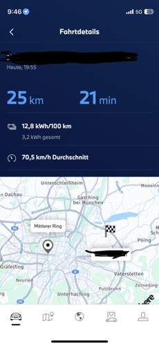

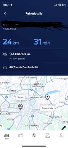

Im Sommer sind die Verbräuche immer wieder erstaunlich. Hier mein Verbrauch auf meiner täglichen pendelstrecke zur Arbeit . Aktuell unter 13 kWh/100km
1f8e64c5-4a88-40bc-bc63-5233be8f9f2c
Fd199c18-c19c-4645-9dbb-ae92f20d4026
Jup, habe über die Dörfer auch schon unter 12kwh/100km im edrive40 mit den 225er Aero auf einer Stammstrecke gehabt, echt Bombe, im Sommer ist das echt krass, vor allem im Vergleich zum Verbrenner, der im Sommer eher noch mehr verbraucht.
