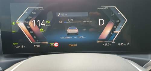

Hier mal der Verbrauch bei XL-Langstrecke:
Temperatur 10 - 27°C
Tempo: D und F 133 km/h auf der AB, NLD 105 km/h, B 123 km/h.
17,8 kWh/100 km auf >1100 km
20230528

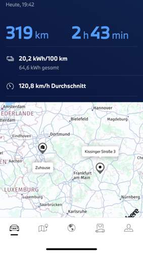

Hier mal der Verbrauch von heute 23-25 Grad von Bad Bocklet in Bayern nach Köln. Tempomat war auf 140 km/h wo es ging und die letzten 60 km hab ich ihn die A4 im Sportmodus mit 160-190 runtergescheucht - could be worse. Man muss dazu wissen es ging übers Siegerland, Wetterau, Vogelsberg und fränkische Rhön bergauf und bergab.

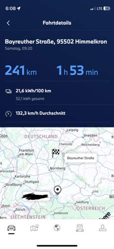

Hier mein Verbrauch von München nach himmelkron A9, wo ging bin ich 180 gefahren mit Tempomat.
5d9137a6-b20c-45a5-8db7-1cc39a76ddcf

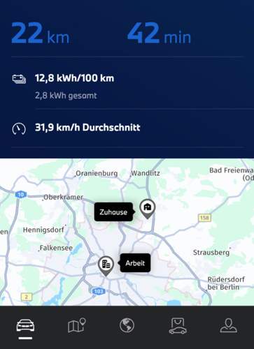

Ich habe aktuell (20-25 °C / Klima aus) bei Strecken von 2...5 km einen Verbrauch von 14...17 kWh, bei Strecken >15km eher 11...13 kWh, allerdings e40, 17", ohne M-Sport.

Also ich hab den i4 noch nicht lange. Wenn ich aber lese Durchschnittsgeschwindigkeit 132,3 km/h, dann ist doch 21,6 kein schlechter Wert! Wenn man die Geschwindigkeit reduziert, wirds dann drastisch weniger mit dem Verbrauch. Da war doch was mit „zum Quadrat“ mal in der Schule, hm 🙂
