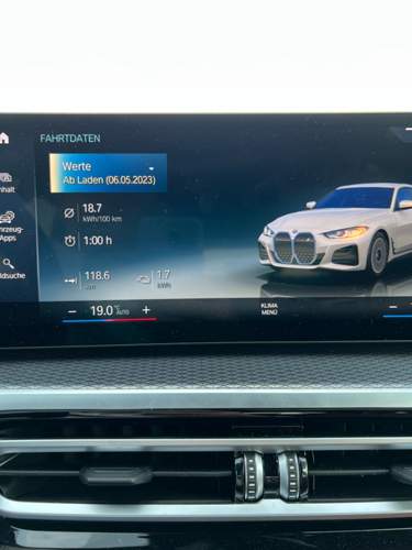

Rückfahrt heute aus Nürnberg - gemessen nur Autobahn. In genau einer Stunde 118,6 km gefahren mit DAP auf 130 km/h. Waren ne Menge Baustellen drin und auch Geschwindigkeitsbegrenzungen. Da geht der Schnitt von 118,6 km/h in Ordnung. Der Verbrauch war bei 18,7 kWh.
ABER: Als ich in Nürnberg auf die Autobahn fuhr, habe ich einen HPC-Lader in 60 km Entfernung (Frankenhöhe) zum 10-Minuten-Laden eingegeben. Trotz 19,5 Grad Außentemperatur hat er automatisch sofort die Batterieaufheizung eingeschaltet und bis zum HPC-Lader geheizt. Der Verbrauch lag ab dem Zeitpunkt dabei bei unsäglichen 21,6 kWh. Die Vorbereitung der Batterie frisst also jede Menge Strom - wobei ich mit 40% SOC dort ankam und er kurz auf über 200 kWh Ladeleistung ging, dann sich aber bei 145 kWh einpendelte - trotz Vorheizung. Egal: nach 10 Minuten hatte ich 21 kWh drin, was reichte um nach Hause zu kommen.
Ja, die Batterieheizung finde ich aktuell im warmen auch eher störend, auch weil die soviel zieht und soweit vorher angeht - hab sie mal extra weggelassen, also den McDonald's als Ziel definiert an dem auch Ladestationen stehen - er hat dann nicht geheizt (Symbol nicht vorhanden) angekommen mit 32% und Ladeziel 60%
Nur Pipi und Burger geholt, als ich zurückkam war er schon fertig mit Laden, Batterie dürfte durch die 180km vorher auch schon warm gewesen sein.
Ich werde im Sommer drauf verzichten, zumal das Hochheizen und der Peak 200kw dem Akku sicher mehr Schaden.
