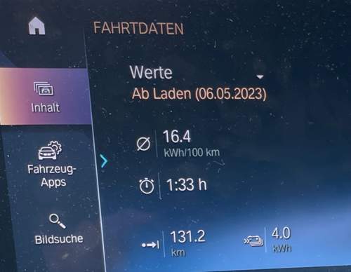

Hier mal mein heutiger Verbrauch zu folgendem Streckenprofil:
80% Autobahn (150 max, teilweise beschränkt), 15% Landstr. und 5% Stadt.
200m Höhenunterschied bergab bei ca. 15 Grad Außentemperatur. I4 M50 mit 19“ Sommerreifen.
Bin sehr zufrieden.

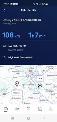

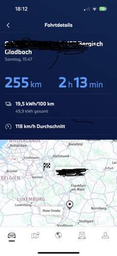

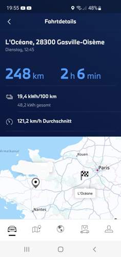

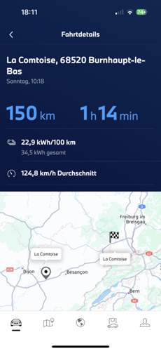

Na ja, bei Ø 85 km/h für einen M50 gut, aber im Vergleich zum e40 nicht überragend. Ich habe mal meine letzten Fahrten auf frz. Autoroutes und Routes Nationales angehängt.
Frz. autoroute
Route nationale
