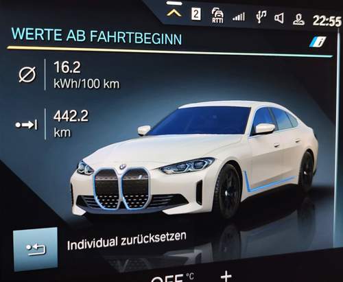

So, Langstrecke bei warmen Temperaturen, wollte mal schauen ob in Stoßzeiten meine Stammstrecke auch ohne Laden funktioniert.
440km, 90% Autobahn, Tempomat 120 mit 99% Akku gestartet, dabei auch Albaufstieg nach Ulm dabei, insgesamt ca. 550 Start Ziel Höhenmeter zu meinen Ungunsten, Schnitt mit kurzen Staus 95kmh.
16,2 kw/100km angezeigt, am Ziel noch 10% Rest Akkuladestand, bei dann noch 10 Grad Außentemperatur, passt. (Edrive40 ohne M-Paket auf 17" Aero)
Das schöne ist das man in Urlaubszeit/Feiertage wenn mal Ladestau droht auch mal Strategie anpassen kann, ohne ganz zu Schleichen
