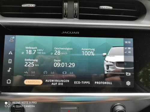

Heute nach dem Laden zeigte er mir 400KM an mit meinen 20Zöllern bei normaler Fahrweise, ja sicher so wie früher fahr ich nicht mehr aber ein Verkehrshindernis wie viele andere bin auch keins
Themenstarteram 8. Juni 2021 um 12:32
Ich bin neidisch und verharre bei 366 km, habe ja wegen der Reichweite auf 20“ verzichtet und 18er vom S genommen, fahre allerdings meist Landstraße und Autobahn. Meine Durchschnittsgeschwindigkeit pendelten um eff. 100 km/h und der Verbrauch meist 22,x kWh.
