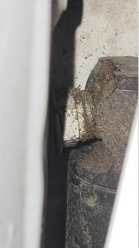

Wohl denen, deren Hydraulikzylinder noch einwandfrei funktionieren bzw. die es mit dem einfachen Austausch von Kugelkopf und Sprengring noch mittelfristig reparieren können 🙂
Bei mir hat leider beides zu ersetzen nicht mehr geholfen, da die Pfanne zu stark ausgeschält war, wie bei Calibramero. Im Bild zu sehen mit dem roten Pfeil markiert ist der Sprengring, der blaue Pfeil zeigt die kaltverformte Kante der Pfanne, die dabei teilweise eingerissen ist. Es ist ganz klar zu erkennen, dass dadurch der Kugelkopf durch den Sprengring nicht mehr sauber gehalten werden kann, da die Öffnung einfach zu groß ist.

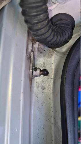

Ich habe die Tage meine Heckklappenkabelbäume erneuert und dabei ist mir ein Knacken beim Schließen der Heckklappe aufgefallen. Das kam immer kurz bevor die Klappe ganz zu gemacht hat und aus der Gegend der oberen Kugel des Hydrozylinders. Dadurch bin ich dann auf diesen Thread hier gestoßen.
Nun habe ich mir das ganze mal genauer angesehen und bei mir war der Zylinder kurz davor raus zu springen. Allerdings weder durch Verschleiß noch durch einen erlahmten Sicherungsring. Ich denke die sind eine Folge dessen was, zumindest bei mir, die Ursache ist.
Offensichtlich ist der Rahmen an der Stelle wo der Kugelkopf sitzt nicht stark genug. Dadurch ist dieser mit der Halterung verbogen wodurch der Zylinder vom Kugelkopf abgehebelt wird. Das erklärt dann auch den extremen Abrieb an der Kugel und in der Panne am Zylinder. Normalerweise sollten bei diesem Gelenk kaum Querkräfte entstehen da die Kraftachse im rechten Winkel zur Kugeloberfläche ansetzt. Der Sicherungsring muss also im Normalfall kaum Kräfte aufnehmen. Wenn allerdings die Kugelpfanne am Rand am Schaft der Kugel ansteht entstehen natürlich ziemlich hohe Kräfte.
Ich habe nun die Aufnahme am Kugelkopf gerichtet und danach mit einem Edelstahlstreifen verstärkt.
Nun versucht der Zylinder nicht mehr von der Kugel zu springen.
Vielleicht für den Einen oder Anderen eine Anregung um das Problem dauerhaft zu lösen.
Grüße, Peter

Verstehe gar nicht, warum keiner das Problem untersucht? Auf dem Kugelkopf herscht auch im geschlossenen Zustand ein enormer Druck, der MUSS WEG.
Ich hatte auch das Problem und konnte es nur lösen, indem ich das Schloss etwas um 3mm nach außen verschoben habe. Seit dem keine Probleme mehr und es ist sogar leiser im Innenraum geworden.
Hier mal mein Beitrag, https://www.e60-forum.de/index.php?...
, ist zwar mit den Mechanischen Federn, aber hat den selben schaden
Ich meine dass Schloss in der Einladekante. Das ist mit 3 Schrauben 25Torx befestigt. Einfach die 3 Schrauben lösen und das Schloss (parallel) in deine Richtung schieben. Die Dichtung hat immer noch genug Auflage und es kommt keine Feuchtigkeit rein.
Das Problem ist, das sich die Heckklappe nach den Jahren setzt und das Abstandsmaß zwischen Kugelkopf und Heckklappenschloss verkürzt. Somit ist immer Spannung auf dem klitze kleinen Kugelkopf.
Probiert es mal aus mit dem Schloss, dauert ja nur 1 Minute
Wenn der Kugelkopf defekt ist und nicht mehr rund, den gibt´s auf dem Schrottplatz meist für 2 Euro. Habe ich auch gemacht, hatte beide sogar geschenkt bekommen.
Also bei mir war im geschlossenen Zustand kein Druck auf dem Hydrozylinder. Der Kugelkoof war auch schräg nach unten/hinten verbogen.
Peter
Nimm ein neuen Kugelkopf, bestell den passenden Ring für die Pfanne und bestell dir bei nO_One der Halter zum einkleben und du hast Ruhe.
