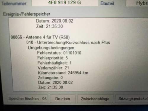

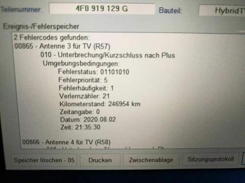

Hybrid TV Antenne 3 und 4 Unterbrechung nach Plus
Servus leute,
In unserem Audi A8 haben wir 4 Antennenanschlüsse, richtig?
2 grün und 2 braun an der Antenne oben an der Heckscheibe. Diese beiden gehen zum TV-Modul.
Ich habe einen Fehler für Antenne 3 und 4 und sie sind auch auf "offen" anstatt auf "OK", wenn ich sie lese. Ich sehe nichts Verrücktes an der Antenne und die Drähte sind gut mit dem Modul selbst verbunden. Was könnte hier die Ursache sein?
Ich habe einige Bilder der Fehlermeldungen gemacht.

Ich glaube, Du bringst da Antenne und Antennenelektronik durcheinander
Ach so... das antenne , die is natürlich an die scheibe fest...
Das antenne-elektronik die man dan drin klipst, wo dan die kabeln eingesteckt werden, die is nachträglich montiert ... stimmt 🙂
Die Platine mit den Kabeln dran ist die Antennenelektronik.... die Antenne selbst ist IN der Heckscheibe. Wenn der Heckscheibe die Antennen fehlen, dann bringen die Platinen alleine nichts.
Und Ja, wenn die Antenne selbst defekt ist, brauchst eine neue Heckscheibe, allerdings gehen die Antennen selbst so gut wie gar nicht kaputt. Geht die Elektronik auf der Platine kaputt, reicht eine neue Platine.

Kann ich die antenne testen? Oder is sowas nicht möglich?
Ausserden die 2 antenne fehlern und damit kein TV, Funktioniert alles gut.
