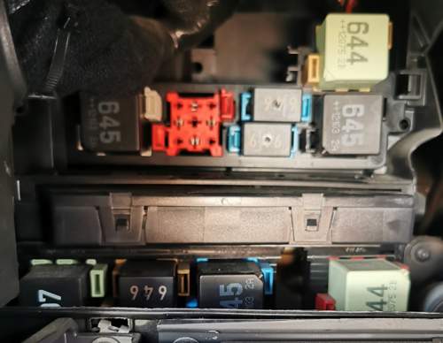

Hallo ich habe auch das Problem das meine hupe nicht funktioniert.
Kann mir jemand sagen welches Relais genau für die hupe zuständig ist. Vielen Dank

Hallo zusammen, ich benötige eure Hilfe. Mir ist es jetzt auch passiert. Bei einem Korso ging es los.. Dauer gehupe danach kam der dumpfe Ton und zack, nichts ging mehr.. Erst die Sicherung geprüft, dachte zum Glück ist nur die Socherung hinüber.. Alte Sicherung raus neue rein.. Gefühlt 3mal gehupt und nichts ging wieder..Die Sicherung ist wieder drauf gegangen. Haben dann eine neue Hupe gekauft.. Das gleiche Spiel.. An der Hupe an sich kann es nicht liegen, sie funktioniert.. Und wenn ich eine neue Sicherung einsetzte dauert es nicht lange und es wird wieder stumm... Bin dankbar über alles hilfreiche.. Wir fahren einen Golf 6 Plus Bj 2009, 1.6 Benziner Motor.
Wo ist hupe Relais? Ich habe nicht gefunden.
[Von Motor-Talk aus dem Thema 'Golf 6 GTI Hupe ohne Funktion' überführt.]
Da steht Horn daneben am bcm

@homefs schrieb am 2. August 2024 um 08:15:14 Uhr:
Welche?
Relais
Ach man, beim bordnetzsteuergerät Golf 6 Stands noch easy daneben
Sorry, andere Zeiten
Eventuell Sicherung?
