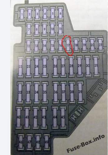

Fehler behoben.
Zweite Sicherung im Innenraumsicherungskasten hat gefehlt.
-_-
ist die F17 Sicherung Außen sowie Innen
[Von Motor-Talk aus dem Thema 'Golf 6 GTI Hupe ohne Funktion' überführt.]
Hi ich habe gleiche Problem kannst du bitte mir sagen wo genau hat es gefehlt ein Foto wenn es geht bitte
@othman Um an den Sicherungskasten zu kommen musst du die Fahrertür aufmachen und dann am Amaturenbrett an der Seite die Abdeckung abmachen die Steckplätze sind alle nummeriert. Hupensicherung ist F17 oben bei den kleinen Sicherungen
