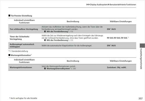

Hi, die Spiegel klappen beim absperren default automatisch an. Dies lässt sich in den Menüs auch deaktivieren, ich denke jedoch dass die Crosstar einfach offen waren.
@Dreamfreak schrieb am 29. Januar 2021 um 15:54:26 Uhr:
Okay, danke für die Info. Hatte vergessen zu erwähnen, es war ein Sonntag. Das Autohaus war geschlossen.
Handbuch Seite 210:
Automatische Einklappfunktion der Außenspiegel
Sie können die Funktion zum automatischen Einklappen der
Außenspiegel ein- und ausschalten.
-> So passen Sie die Fahrzeugeinstellungen an
S. 352
Wenn Sie das Fahrzeug von innen mit der Türverriegelung
oder mit dem Zentralverriegelungsschalter verriegeln,
werden die Außenspiegel nicht automatisch eingeklappt.

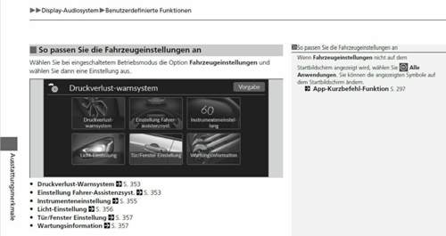

Gehe ins Menü Fahrzeugeinstellungen:
Tür/Fenster Einstellung -> S. 357
Menüpunkt: Außenspiegel automatisch einklappen
Wählt die automatische Klappfunktion für die Außenspiegel. EIN*1/AUS
(Standard ist EIN)
Ich hatte darüber nachgedacht zum Schutz der Antriebsmotoren bei Schnee und Eis die Einklappfunktion abzuschalten. Womöglich ist das im Autohaus auch so gewesen?

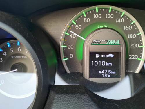

Obwohl die Außentemperatur nun schon seit Tagen bei bis zu -13 Grad liegt und der Verkehr nicht gerade fließend läuft, hat sich mein Verbrauch kaum erhöht, der BC zeigt 4,6 l/100 km an, rechnerisch dürfte ich bei 4,9 l landen.
Kaum wird es wärmer geht der Verbrauch wieder ordentlich runter. Und der Aktionsradius steigt entsprechend. 🙂
Reichweite
Ich noch mal kurz: Ein Händler aus 14722 Brandenburg bietet unseren Ex Honda Hybrid seit Monaten an. Zum Preis von 9.990,-. Ich glaube da kann er noch ewig warten. Zu dem Preis wird er ihn nicht los. Ich hatte ihn vor 1 Jahr 3 Monate für 7.000,- an meinen Schwiegersohn / Tochter verkauft. Die hetten ihn aber nur 7 Monate und gegen einen Großraum-Van (Ford) wegen Nachwuchs getauscht. (Inzahlungsnahmepreis 7.000,- ) Ford hat ihn dann scheinbar gleich weiter vertickt.
Ps. Wir sind immer noch superglücklich mit dem Mitsubishi Outlander. Der Allrad war gold wert in diesem Winter, da wir oft ungeräumte Wege fahren mussten in (SH und Meck-Pom.)
ciao Metallik
Ja, für den Preis wird der den wohl nie los. Am Ende steht er zu lange und der Akku ist platt.
DAT gibt einen Händler-EK von 6.142 Euro aus. Demnach dürften max. 7.500 drin sein. Aufgrund der Farbe eher weniger. Gibt aber Händler die absichtlich solche Mondpreise ansetzen um dann einen "super" Rabatt zu geben. Fallen einige drauf rein.
@Metallik : Du hast ja das Pioneer nachgerüstet: Funktioniert die Lenkradfernbedienung des Radios danach noch?
@hungryeinstein : Deine Verbräuche sind unglaublich. Ich habe jetzt einen Gesamt-Durchschnittsverbrauch (berechnet, nicht BC) von knapp unter 5.5l. Einen Durchschnittsverbrauch von unter 5 Litern bekomme ich nur bei langen Überlandfahrten hin. Oder Autobahn mit max. 100 - aber das ist mir irgendwie zu blöd.
@Benni77
So lange ich nicht über 120 km/h fahre, komme ich mit gut 5 Litern hin, bei maximal 100 km/h problemlos unter die Werksangabe von 4,5 l / 100 km.
Ich nutze den Wagen ja auch viel zum Pendeln und in der Stadt und im Umland, kenne Ampelphasen, die Topographie und natürlich den Wagen fast in- und auswendig.
Da kann ich das System fast bestmöglich ausnutzen, komme bis auf glatte vier Liter runter. Da ist die Grenze dann aber auch erreicht.
Über die gesamte Laufzeit, knapp 115.000 km, liege ich jetzt bei errechneten 4,95 l/100 km, Tendenz langsam sinkend.
Der BC schwindelt nach wie vor zuverlässig um 0,3 Liter weg. 😉
