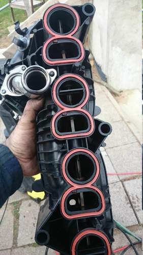

So...Die Ansaugbrücke ist wie neu. Der Backofenreiniger hat über Nacht gewirkt. Heute morgen kam flüssiger Teer da raus. Nochmal richtig ausgedampft und die Dichtungen montiert. Unglaublich was da an Dreck raus genommen wurde.

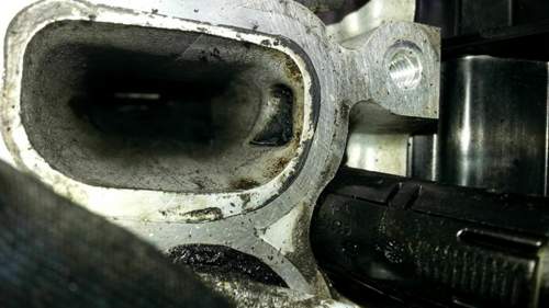

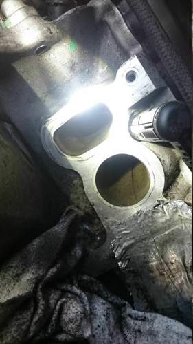

Aktuell schaff ich am Einlass vom 1 Zylinder. Eine scheiß Arbeit. Mit Staubsauger und Schaber bewaffnet geht's in kleinen Schritten weiter.

Reschpekt!!
Allerdings!!! Reschpekt!!
Ich bin jetzt echt gespannt ob der Kübel danach wirklich ordentlich läuft. Also weiter so...

Hab heute wieder weiter sauber gemacht. Unglaublich. Auf den Ventilen war 1cm dick der Schmodder. Ich musste die Ventile richtig sauber schaben. Dass der Motor noch mit voller Leistung lief ist mir echt ein Rätsel. Ich gehe davon aus, dass ich Samstag fertig werde mit sauber kratzen und spülen... und dann gehts an die wiedermontage von dem ganzen Kram.

Machst du das durch die Ansaugöffnungen sauber oder hast du den Ventildeckel aufgemacht?
Ich mache das durch die Ansaugöffnungen sauber mir selbst gebauten Schabern aus Edelstahl unterschiedlicher Größe.
