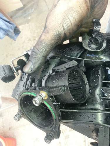

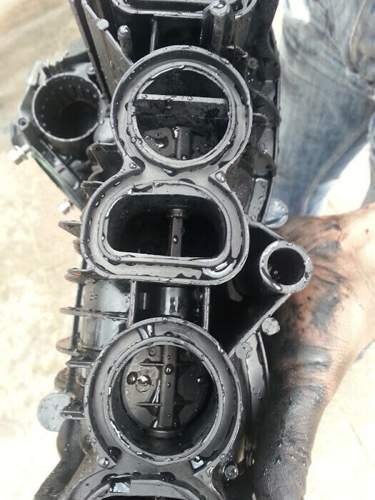

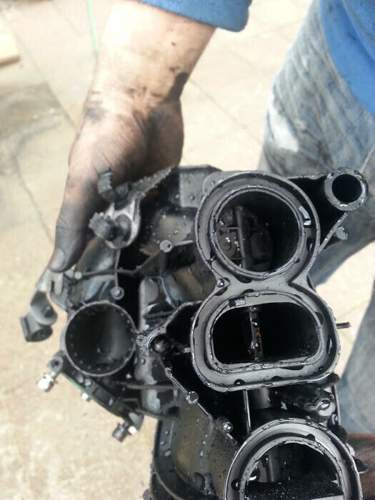

Nun habe ich im Motorraumeiniges abgenommen, was mit dem Turbolader in Kontakt kommt. Ich wollte alles von Öl und Schmock befreien. Bin auf die Idee gekommen, die Ansaugbrücke abzunehmen. Hier verlier ich jetzt mal keine Worte drüber, sondern lasse die Bilder für sich sprechen. Der absolute Horror. Alles verpappt und verschmockt.
Jetzt werd ich die Ansaugbrücke und die Drosselklappe mit Backofenreiniger und Bremsenreiniger vorsichtig von allem Unrat befreien. Nur der "Kopf" ist halt an angedickt mit schwarzem Dreck. Wie bekomme ich diesen gereinigt?
Kann ich da mit einem Spatel und Staubsauger drangehen, oder ist die Gefahr zu groß, dass etwas in den Ansaugtrakt vom Motor reinfällt. Beim abschaben der schwarzen Pampe kann sicher der ein oder andere Krümel daneben gehen. Die Ventile müssten ja zu sein, da ich den Motor ganz normal abgestellt habe und in der Ruhestellung dürfte, selbst wenn unten in den Kanal was reinfällt... alles absaugbar bleiben, oder?
Kann man hier an dieser Stelle auch mit BAckofenreiniger ran oder ist das Gefährlich für den Motor?
Soll ich die Drallklappen auch gleich "abbrechen", bevor hier was schief geht? Ist ja der N47 BJ 2009... der soll ja angeblich keine Probleme mehr damit haben.
Was könnt ihr mir raten, was ich noch kontrollieren soll?
Ich will mir auch noch das OBD2 Kabel kaufen, damit ich nach dem Fehlerspeicher schauen kann. Will nachschauen, ob die Glühkerzen und die Thermostate noch ok sind.
Macht bei meinem Problem AGR off Sinn? Müssen hierfür dann die Metallstopfen auf der Ansaugbrücke montiert werden?
Schaut euch mal die Bilder an... will auf alle Fälle erstmal alles bestmöglich instand setzen und dann erst das Auto wieder zusammen bauen. Mit ein bisschen Glück rennt der Dicke dann wieder...

Ja jetzt grade. Hammer. Aber wenn die Autos ihren eigenen Schrott fressen müssen. Alles schön mit wallnusgranulat freipusten. Die Ventile der einzelnen Zylinder müssen dann natürlich heschlossen sein!!! Die Brücke versuchen wieder frei zu bekommen und den Rest auch. Die drosselklappe ist aber echt die Krönung. So viel sitzt da normalerweise nicht dran. Ich hoffe du kriegst das hin. Ich war schon nach der AGR Reinigung der Meinung dass ich beim nächsten mal direkt ne neue kaufe...
Ui!! Da ist aber Schmock drauf!!
Die Reinigung mit Wallnussgranulat habe ich auch mal gehört. Kenne aber keinen, der damit Erfahrung gemacht hat.
Bei soviel Pampe litt der Motor bestimmt an Asthma. 😁
Also in diesem Fall lohnt sich die Walnut Blaster Sache. Das kriegt man selbst sonst gar nicht sauber. Kosten liegen 500€ aufwärts dafür soweit ich gelesen habe.

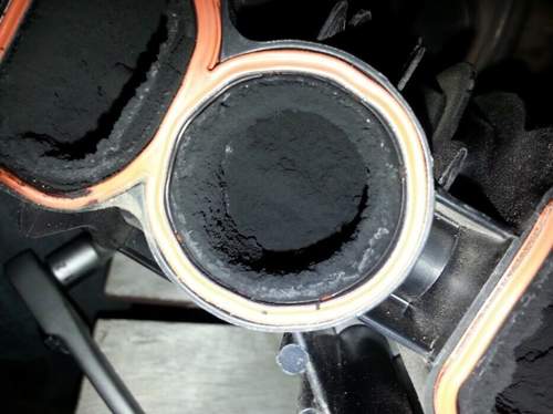

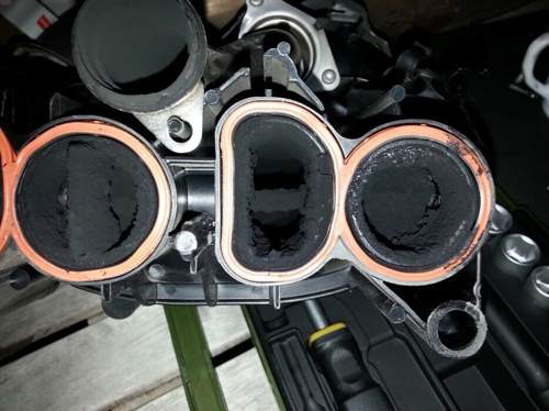

ich hab heute mal angefangen die Teile sauber zu machen. Die Ansaugbrücke ist jetzt sauber. Hab erstmal mit einem Schaber den groben Dreck soweit möglich abgezogen und dann kalt abgekärchert. Danach hab ich die Bilder gemacht. Jetzt wirkt gerade zusätzlich Backofenreiniger über Nacht ein. Morgen noch mal drüber kärchern und fertig ist der Lack. Dann ist die Ansaugbrücke auf alle Fälle wieder wie neu.
Soll ich die Drallklappen (2 Stück) abbrechen, damit da nix mehr passiert? Somit wäre alles an Anbauteilen wieder sauber.
Hat emand einen Tip, wie ich den Motor selbst reinigen kann?
Das Auto steht in Teilen auf dem Hof und bekomme es nicht in eine WErkstatt um mit dieser Walnuss Methode den Schmock beseitigen zu lassen. Ich würde gerne soweit möglich alles selbst machen.
Welches Ventil ist im Ruhezustand geschlossen? Hier könnte ich ganz normal abschaben und aussaugen,da ja nix reinfallen kann.
Wie wäre es, wenn ich die restlichen Löcher erstmal sogut wie möglich absauge und dann mit einem Lappenstück den Einlass unten verschliesse und dann die Kanäle vorsichtig sauber mache und absauge? Sand kommt ja keiner rein... maximal kann eine Spur Ruß rein Plumpsen, welche dann normalerweise verbrannt werden sollte.
Freu mcih auf einen Tipp von euch.

Um zu wissen welche Ventile wann zu sind brauchst du die zünreihenfolge. Oder musst dir freien Blick auf die Nockenwellen schaffen. Ich würde den Wagen zu einem wallnuss Meister hinbringen. Das würde ich persönlich nicht selber machen. Alleine wegen dem fehlenden Equipment. Aber sonst hast du ja schon gute Arbeit geleistet.
Zündreihenfolge beim 4-Zylinder ist: 1-4-3-2
