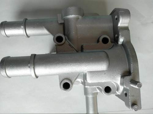

059761 - Fehler code im speicher mit gas/bremse. Wenn ich richtig gesucht habe, sollte das auf ein defektes thermostat hindeuten? Wobei ich nichts gestern bemerkt habe beim fahren.. ich werf aber ein Blick aud die coolant temperatur bei der nächsten fahrt.
Ja.
Ist das elektrische Thermostat.
Typische Krankheit beim Z16XER.
Von welchem Hersteller würdest du den eins empfehlen? Danke!
Hab mir noch ein paar videos rausgesucht für den wechsel, falls noch jemand auf das thema mal in Zukunft stöst:
https://www.youtube.com/watch?v=E5Fo5jvr1AY&t=457s
https://www.youtube.com/watch?v=g7JhQOOk5xw
https://www.youtube.com/watch?v=itMxyKK7Vps
(ich vermute mal beim z16xep und z16xer wechselt man es auf die gleiche weise)
Ja.
Beim Z16XER ist das Gehäuse aus Kunsstoff.
Beim XEP aus Metall.
Die Thermostate sind identisch.
Nimm eins von HELLA oder Pierburg:
https://m.pkwteile.de/pierburg/965020
Original Opel liegt bei 61 €.

Hier noch was zu dem thermostat:
Cca 10 min Stadtverkehr, die Coolant Temperatur hat sich sehr langsam auf 70 hochgesteigert. Auto ausgemacht, den Schlauch beim Thermostat angefasst, sehr warm. Also wenn ich es recht verstehe ist das Thermostat ganze Zeit dann offen... Soll ich noch was überprufen oder einfach tauschen?
Danke!
Wenn du auf das Auto angewiesen bist, würde ich das Gehäuse mit tauschen.
Zum Öl im Ausgleichsbehälter, einfach Haare rein halten das öl setzt sich an den haaren fest und kann so sauber entfernt werden. was auch hilft den Behälter ausbauen und mit koregatabs in die Spülmaschine , das sollte man aber dann machen wenn die bessere Hälfte unterwegs ist ,nicht das die dann das Nudelholz schwingt.
@Gerd_7 schrieb am 1. Februar 2021 um 18:56:52 Uhr:
Eigentlich schon. Muss ich noch was beachten beim Gehäuse Tausch? Sind das nur ein paar weiter Schrauben oder? MfG
Ja, 4 Schrauben.
Drehmoment ist da nicht ganz so kritisch wie beim Thermostat, aber trotzdem darauf achten.
