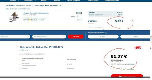

@Gerd_7 danke für die Seite. Hab gar nicht gewusst das es sowas gibt. Du bestellst direkt von der Seite oder ? Wollte gerade direkt beim "Händler" schauen der bei daparto gelistet ist als Verkäufer, da ist das teil aber ziemlich teurer. Wie geht das den 😁 (im Bild oben Daparto, unten der Verkäufer direkt von deren website).
Preisvergleich
Das macht preislich meist kein Unterschied ob da oder direkt beim Händler.
Ich weiß jetzt nicht, wo du geschaut hast.
https://autoteilefavorit.de/.../?sc=a&%3Bq=7.04879.00.0
Ich schau da meist noch auf die Händlerbewertungen.
Wichtig ist trotz der Fahrzeugeingabe, die Teilenummern zu prüfen.
Bei diesem Thermostat solle es aber keine Probleme geben.
