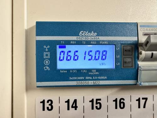

Ich habe vor der Wallbox einen geeichten Stromzähler im Zählerschrank sitzen. Gestern Abend fotografierte ich mir mal den Stand vorm anstecken des 530e und heut morgen wieder, als fertig geladen war. Der Akku war beim Anstecken komplett leer, also nur noch die 3 Striche bei der Reichweitenanzeige. Geladen wurden dann genau 11,99 KWh. Klar ersetzt das keine Professionelle Messung, ebenso gibt es noch gewisse Unwägbarkeiten, wie viel Ladung noch im Akku war, aber um Tendenzen zu erkennen, wenn ich das ab und an mal so wiederhole, sollte es reichen.
Mein Auto hat jetzt 34.000 km gelaufen und wird im Oktober 2.
Sehr praktisch mit dem separaten Zähler.
Du darfst die Ladeverluste nicht vergessen. Die entnommene Strommenge aus dem Netz entspricht nicht der Menge, die in die Batterie geflossen ist.
Und zusätzlich: 0% oder 100% angezeigter Ladestand entsprechen nicht der jeweiligen Kapazität der Batterie. Es gibt immer einen Puffer nach oben und unten.
Wie ich ja schrieb, um Tendenzen zu erkennen taugt das sicher etwas. Wie hoch die Ladeverluste sind, kann ich natürlich auch nicht sagen. Die BMW App zeigte mir für den Ladevorgang ja auch 12 KWh an, was ja dem Fall der reellen Strommenge entspricht. Die App rundet nämlich immer auf volle KWh und kann daher nicht als Zählerersatz dienen.

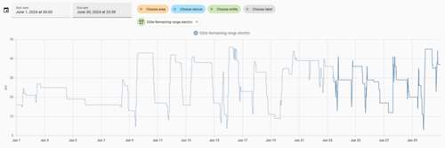

ich Poste hier mal ein paar Beispiele über die Reichweiten und Verbrauchswerte, die ich so erreiche. Alle Werte sind innerhalb der Berliner Standgrenzen, bei flüssigem Verkehr (keine Rushhour) entstanden. Der Akku war zum Beginn der Fahrt voll geladen. Die Heizung, Klimaanlage und Lüftung war ausgeschaltet, außer bei dem Bild vom 01.01.24, dort war die Heizung auf 18 Grad und Lüfter Stufe 2 eingestellt.
Allgemein kann ich sagen, dass je länger die gefahrene Strecke ist, desto geringer wird der Verbrauch. Bei unter 8 km komme ich auch auf ohne Heizung/Klima/Lüftung auf über 25 kWh/100km.
Vielleicht hilft das ja dem einen oder anderen, die eigenen Werte zu beurteilen.
Gruß Tommy
Reichweite Graph Juni 24
01.01.24 18 Grad und Lüfter 2 ohne K
01.04.24 Verbrauch ohne H/K/L
+3

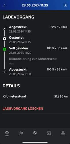

Das wichtigste „Messwerkzeug“ das ihr braucht, ist die My BMW App und die Ladehistorie. Die Ladehistorie zeigt einem auch die genaue Ladezeit in Stunden und Minuten an. Dies kann man sich ja sehr einfach in Minuten umrechnen. Geht man nun in jeden einzelnen Ladevorgang, wird einem angezeigt, bei wie viel % Restakku und Restreichweite angesteckt wurde. Ein neuer 530e mit 12 KWh Batterie lädt zu Beginn etwa 210 bis 215 Minuten bei 3,7 kWh Ladeleistung von leer (ca. 8% Restkapazität laut App) bis voll. Meiner hat demnach schon ca. 10% Kapazität nach 35.000km eingebüßt , da er mittlerweile in 190 Minuten bei der selben Ausgangssituation geladen ist. Bei dieser Rechnung hat man noch nichts gerechnet, sondern nur die Werte in der App von BMW angesehen und interpretiert.
Durch meinen geeichten Zähler war ich in der Lage, für mich zu ermitteln, was genau in einer Minute beim 530e geladen wird. Das sind bei mir an der Wallbox 0,0602 KW. Dies kann man nun mit den Minuten, die man lädt multiplizieren und erhält ne Aussage, was geladen wurde. Wobei man halt auch die Umweltbedingungen, sprich Außentemperaturen beim Laden auch etwas im Auge halten muss, um stets das gleiche zu bewerten. Diese Messung könnte man auch mit dem Ladeknochen und einem Energiekostenzähler durchführen. Dann ist die Ladezeit natürlich länger (ca. 4,5h), da dieser am Haushaltsstrom langsamer lädt.

Hallo Roland,
wenn du den Graphen meinst, dann nein. Der kann mit home-assistant und dem Connected Drive Plugin generiert werden. Das macht aber wahrscheinlich nur Sinn, wenn man home-assistant sowieso einsetzt. Und auch nicht rückwirkend.
Gruß Tommy
@Diesel_im_Tank
Interessant, bei welchen Prozentwerten die App 0 km Restreichweite angibt. Bei dir im Foto sind es 8%, bei mir meistens weniger.
Hab deshalb mal aus den letzten Wochen Vollladungen rausgesucht und bekomme Werte bis 3% runter. Aber auch mal 10%. Die prognostizierte Reichweite bei 100% schwankt je nach vorherigem Einsatz wie üblich sehr. Nicht aussagekräftig find ich. Geladen wurden 11 oder 12 kWh, auch das nicht anders als ab Werk. Hab auch mal 13 gesehen, aber hab kein geeichtes Messgerät dazwischen.
